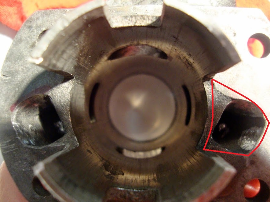

Hier ging es auch wieder ein Mal ein wenig weiter.
Zur Zeit sieht das Ganze so aus:
Der Motorblock ist auch bald bereit für den Einbau.
Der Zylinder wurde noch bearbeitet, die Laufbahn hat kein Beschädigungen (sieht auf dem Foto so aus, sind aber Rückstände vom Dremeln). Der Zylinder wird oben noch aufs passende Mass abgedreht, da eine 2mm Hubplatte ebenfalls bereitliegt.
Gruss :moto2:

Re: Sachs Alpa Sport 503 goes Bobber, Softail...
pass die Überströmer noch zum Motor an und runde die 'Wand' gegen die Laufbahnaus
