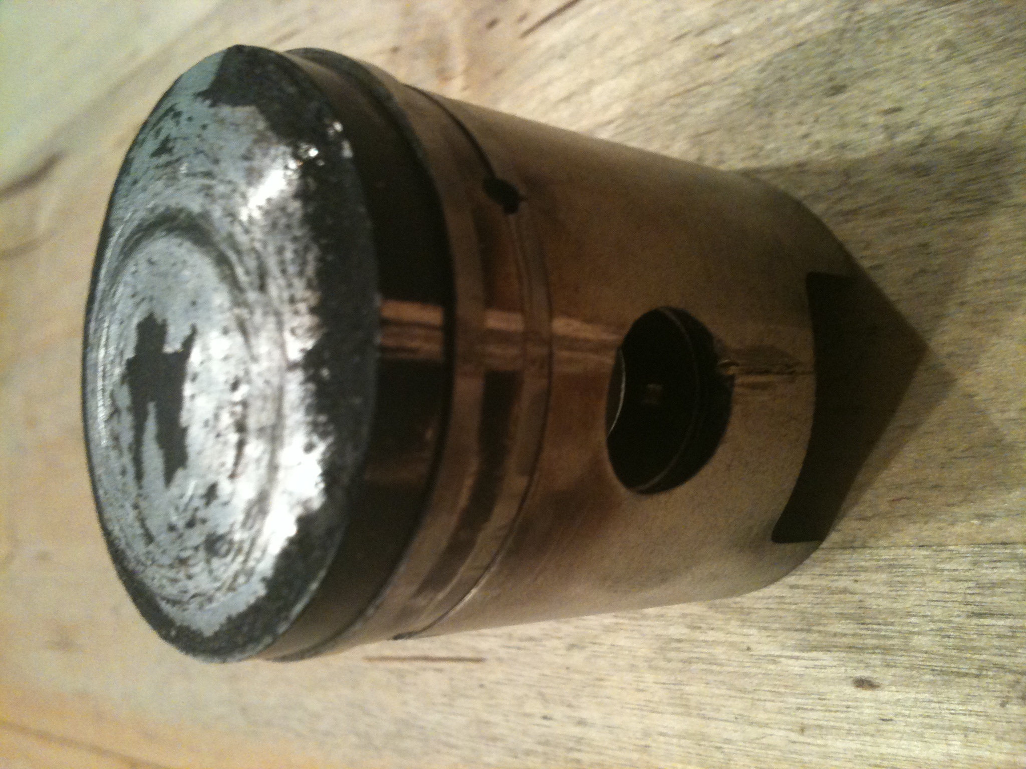

Beitrag von MaxiNico »
Kolben

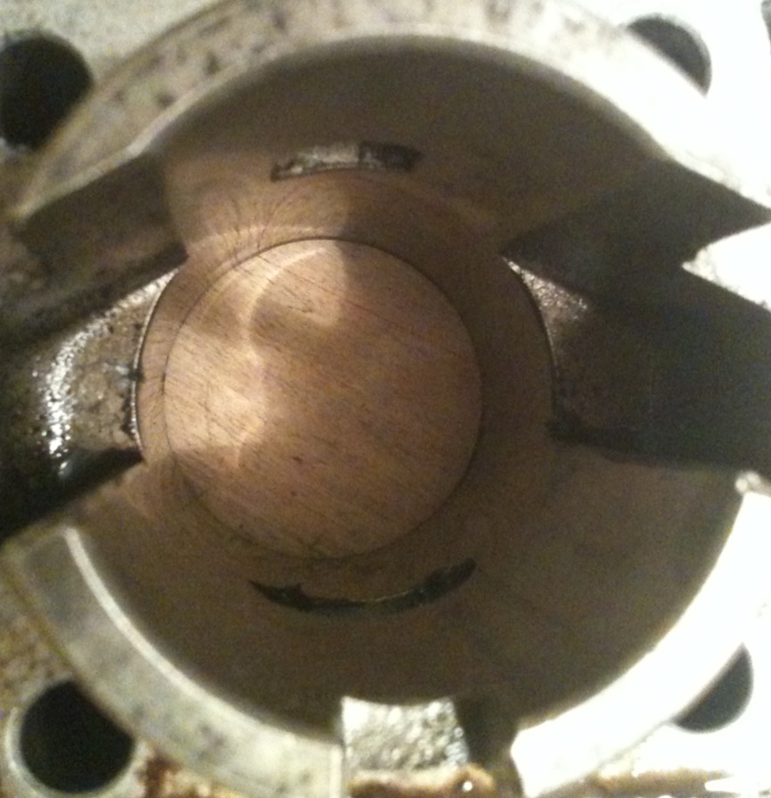

Re: Puch Maxi N immer wieder Kolbenklemmer
Zylinder
SUBARU 360
Beiträge: 722
Wohnort: Seewen
Beitrag von SUBARU 360 »
1. Der Kolben schlägt am Kopf an.
2. Du montierst die Kolbenbolzenclip nicht richtig
MaxiNico hat geschrieben:Der Kolben schlägt fast zu 100 % nicht auf dem Kopf
:lol:
die Abrücke auf dem Kolben sagen was anderes....
Mario hat geschrieben:
:lol:
Aha die sind vom Gegenstand mit dem ich den Kolben rausgehauen habe :wink:
Ach du schlägst den Kolben raus... Damit stauchst du ihn damit auf. Dann wunderst Dich dass es gleich wieder klemmt? Das muss ja passieren wenn die Masse nichtmehr stimmen. Der Kolben muss jetzt in dem Zustand eh ersetzt werden.
du hast aber schon öl ins benzin gemischt, oder?
und du bist nicht per zufall auf die idee gekommen, den motor an die rennsätze anzupassen, ohne die kurbelwelle auszubauen? (überströmerübergang am motor)
dir ist nicht per zufall rost, metallspähne oder sonat was in den kurbelraum geflogen, als der motor offen war?
was mir noch in den sinn kommt... hast du die kolbenringe richtig rum montiert?
bei manchen kann man diese verkehrt montieren und gerade so eben kriegt man die in den zylinder... mit der wärmeausdehnung dann drückts das zeug dann in die zylinderwand...
aber wie schon jemand erwähnt hat, sieht es aus, als wie wenn der sicherungsring auf einer seite nen abflug gemacht hätte... wenn davon dann noch ein stückchen im kurbelraum geblieben wäre, würde es den 2ten klemmer erklären...
