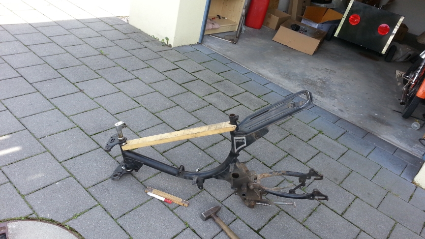

Hab noch eine Holzstrebe angefertigt, um zu schauen, wie ich das ungefähr mache ( leider nur 4-Kant gehabt ) --》 foto kommt dann noch.

Soo.. hier ein Bild, der '' Verstrebung ''
Die Position wird beim Rohr gleich sein und es wird auch Beidseitig ein '' V '' Eingeschnitten und dann verschweisst.
@ PucH Max! : Ich find ne Vertrebung auch schön und der Rahmen ist nun bestimmt nicht mehr der neuste. Es kommt eine hin! :wink:
@ Bikeman : Ich weiss, dass nicht so viel läuft.. aber ich hab zu Hause nicht die Möglichkeit zu schweissen und im Geschäft muss ich das absprechen.. würde morgen nach Feierabend gern beginnen, mal schauen, obs erlaubt wird. Und zudem hab ich grad auch wenig Zeit, da ja die Ausbildung in vollem Gange ist.. :^^
