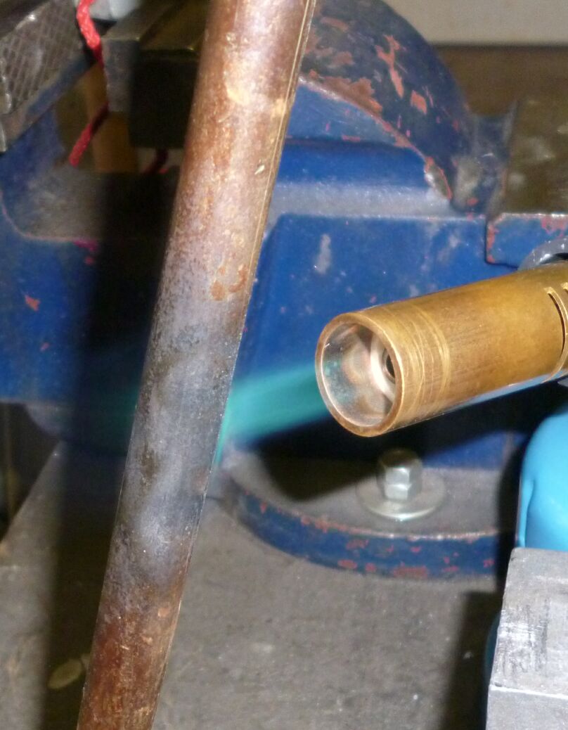

Als erstes gings dran den oberen Radius zu biegen.
Also Rohr mit Galsperlstaub gefüllt, ordentlich geheizt und gebogen.

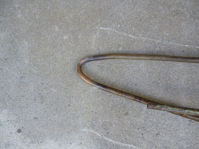

1. Versuch:
Bullshit! Unbrauchbares Ergebnis. Das Bild spricht für sich.

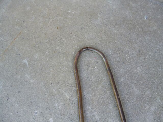

2. Versuch:
Auch fehlgeschlagen. Das Bild spricht für sich.
1. Versuch:
2. Versuch:
- 2. Fehlschlag
- Sissy 18.jpg (52.36 KiB) 4211 mal betrachtet
- 1. Fehlschlag
- Sissy 17.jpg (64 KiB) 4211 mal betrachtet

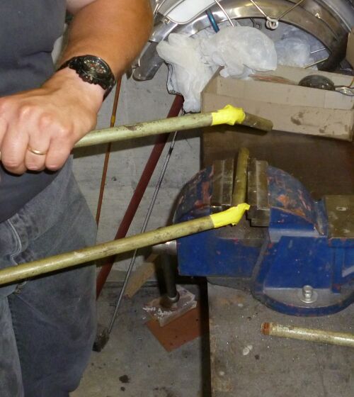

Beim 3. Versuch war ich sauer genug, dass ich das Rohr kalt mit blossen Händen bog...
Siehe an... Erfolg!! Onkel Baba hatte tatsächlich Erfolg!!
Endlich ein brauchbares Ergebnis.

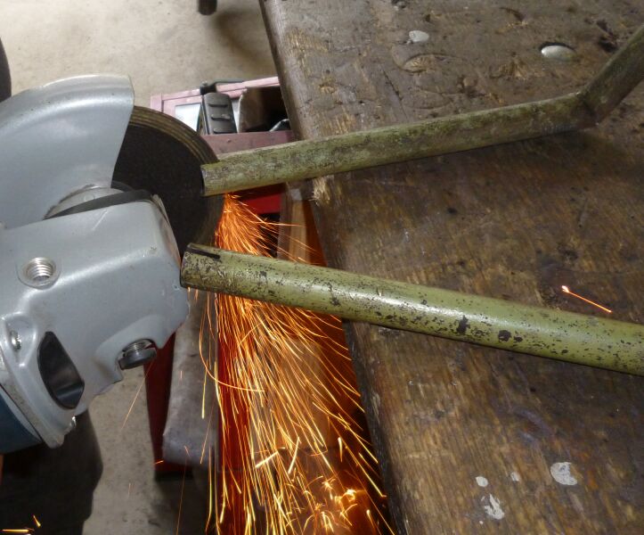

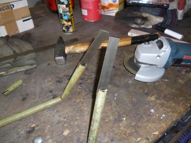

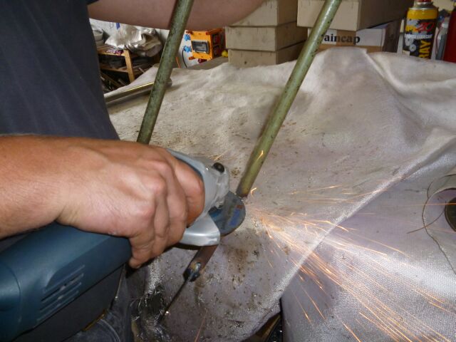

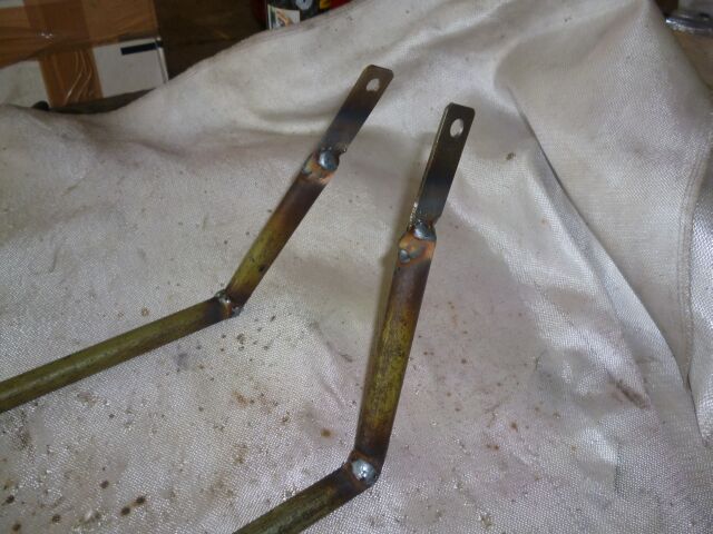

Die Rohre wurden geschlitzt und ein Flacheisen eingetrieben.
Dann wurde das Teil provisorisch montiert und ausgerichtet. Die Halterungen am Fahrzeug montiert und fürs erste zum fixen angepunktet.
Alles wieder demontiert, sauber verschweisst und wo nötig verschliffen.
- Hier wird der Anstellwinkel definiert.
- Sissy 4.jpg (44.84 KiB) 4207 mal betrachtet
- Rohre einkerben
- Sissy 6.jpg (77.18 KiB) 4207 mal betrachtet
- Fertig zur ersten Montage
- Sissy 8.jpg (55.37 KiB) 4207 mal betrachtet

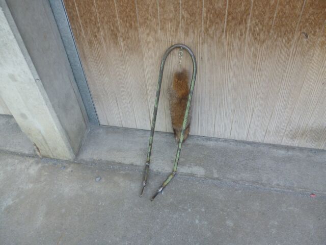

Klar! Eine Halterung für den Fuchsschwanz...!
Also ein defekter Kettenspanner genommen, beschnitten und oben sauber eingeschweisst.
Judihuii, der Fuchsschwanz hält! Welcher Fuchs fragt sich jetzt wohl wo sein Schwanz ist...

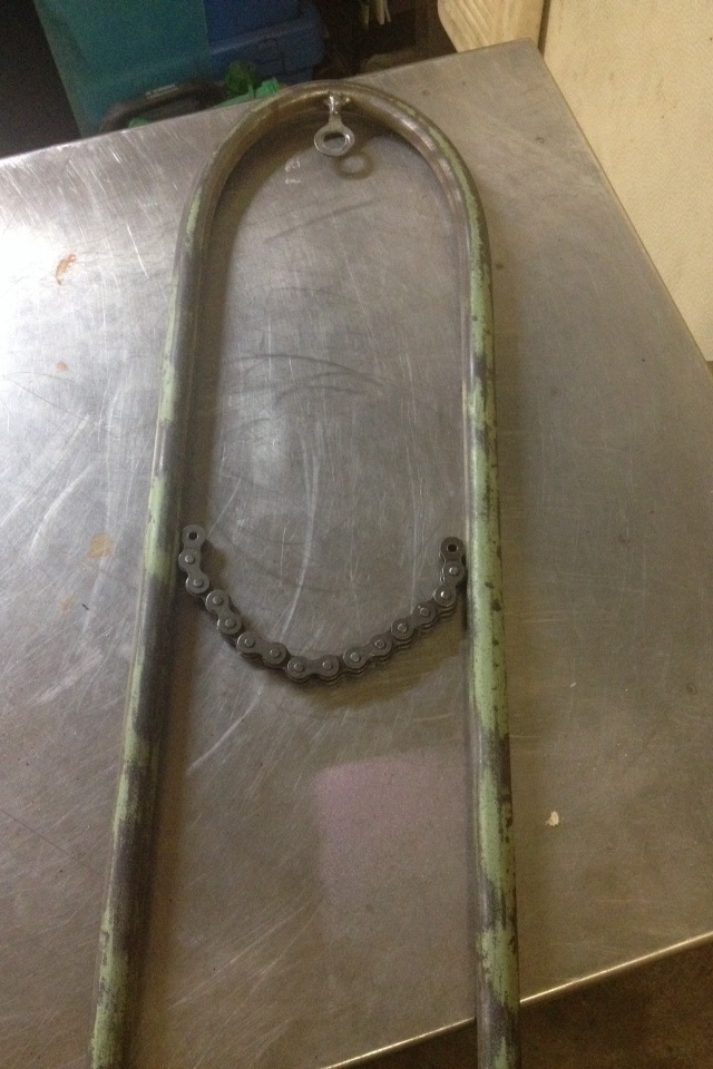

Re: Onkel Baba baut Sissybar aus Alteisen
Ich überlege mir noch so ne Kette einzuschweissen.
Oder haut das das gesamte Bild an Arsch?
Das mit dem Emblem ist ne coole Idee, das wird bei der nächsten Sissy realisiert die es dann bei mir auf Mass auch offiziell zu kaufen gibt.
- Oder ist das ne blöde Idee? Man darf den Fuchsschwanz nicht vergessen. Der kann natürlich auch durch n Schrumpfkopf ersetzt werden.
- image.jpg (194.09 KiB) 3984 mal betrachtet
Ich würde eher solch eine Kette montieren. Würde meiner Meinung nach besser aussehen, die Glieder müssten einfach fest miteinander verschweisst werden.
Du hast recht. Danke.
Nur warum nicht eine aus Kette herstellen? Kein Rohrbiegen, keine Winkel anpassen... Nur darf die Kette nicht verzinkt sein.
Das währe mal eine geile Idee
Auch eine ausgediente Antreibskette aus dem Motorradbereich sieht sicher ziemlich chic aus, da hat man einfach sehr viel Schweissarbeit...
Sowas währe glaub echt geil, danke für den denkanstoss Babaloo
Eine alte Steuerkette aus einem Lastwagen, Baumaschinen oder gar Schiffsmotor wäre auch ne Option. Mal sehen was sich auftreiben lässt.
Kette hat schon irgendwie style... aber mein gebrutzel das ich vor langem mal produziert habe ist leider nicht stabil genug, die würde sich leider verbiegen.
Das teil hab ich übrigens immernoch.
so ne Steuerkette wär sicherlich noch interessant, nur frag ich mich wie man das schweissen soll, damits nicht nur stabil genug ist, sondern auch optisch nicht versaut.
Vielleicht könnte man das teil ja einfach in die Form legen und dann soviel Strom durch buttern bis sich alle Glieder selbst verweisst haben?
