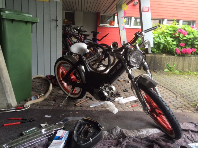

Sola, da ich von addy ein ticket bekommen habe muss ich mir noch n mofa startklar machen ;) ich hab ja mal das maxi in so matt n'chrome stylr aufgebaut, anfangs war ich skeptisch wies rauskommt, doch das endergebniss hat mir bis auf kleine details gefallen ;) daher kommt was ähnliches, jedoch mit einem maxi n rahmen ;)
So siehts mitlerweile aus, jetzt sollte dann die teilebestellung von puchx30.ch kommen :))

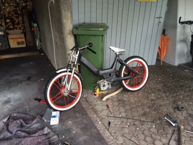

So ist der aktuelle zwischenstand :)

Sieht geil aus :thumbup
Gefällt mir gut :bravo:
Re: Rbab custom maxi
Sieht ganz gut aus, mach weiter und dann die nächsten Bilder, dann beginne ich zu Nörgeln :D

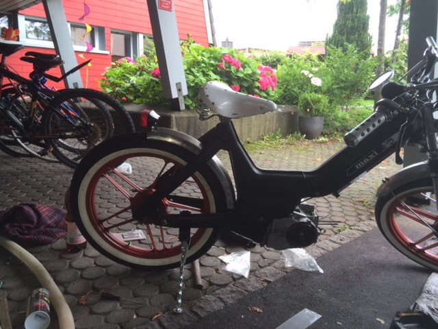

Es ging weiter, schutzblech gekürzt, lampenhalter gemacht, vorderlampe montiert, werkzeugtäschen angemacht, über die nummernschildhaöterung nachgedacht....

Das Vorderschutzblech ist ja mal Freestyle :shock:
puchx30+belmondo
Beiträge: 1489
Wohnort: 9200
Meinst du weils so schräg sitzt? Ist alles noch nicht befestigt ;)

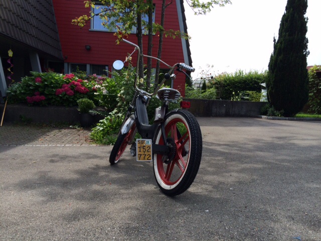

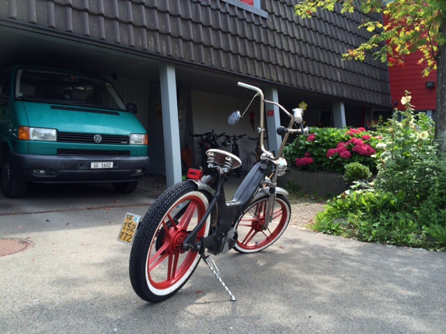

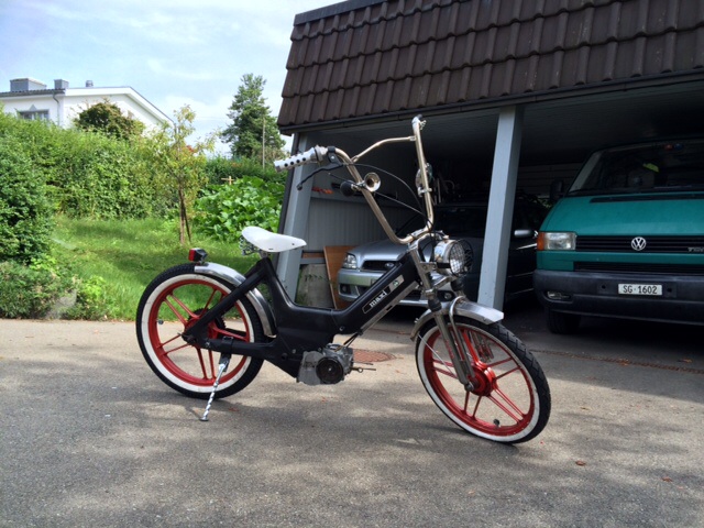

Sodala, ging weiter :)
VW Käfer 1302 S Anno 1971
Cimatti Monomarcia
Puch Maxi N Cafe Racer
irgendwie passen die proportionen ned, die sattelposition find ich am schlimmsten, über das rücklicht und das lampengitter kann man diskutieren, und warum ist die gabel bis zur unteren gabelplatte gekürzt?
da muss ich zustimmen...
entweder ist die gabel zu kurz, oder der sattel zu hoch... eines von beidem passt nicht ganz in die proportion...
natürlich muss es dir alleine gefallen... aber finde trotzdem, dass da was faul ist :spassbremse:
Beitrag von <MaxiFan> »
Also ich fands mit tiefem lenker viel geiler.....
Aber ich glaub du hast wegen dem bequm sein so oder? Diese sättel in kombination mit einer tiegen front drücken nämlich bei jeder bodenwelle gehörig auf die "besten stücke"
Es kommt wahrscheinlich noch eine verlängerte ebr und ein sattelrohr, mir passt jetzt so mit den proportionen auch nicht ganz....

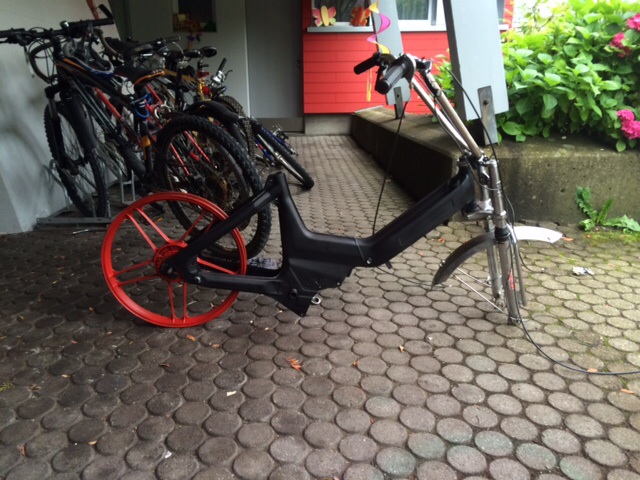

sodala, verlängerte ebr ist bestellt :) ich suche jedoch noch so ein sattelrohr, mit dem man den sattel weiter nach hinten versetzen kann... hat jemand was?

nimm einen Lenker, passt vom Bogen super, muss ihn halt an das alte Rohr anschweissen

aber bitte etwas überlegen: aus einem ori sattelrohr kann man je nach rohr bis zu 3 sattelbögen machen und das ori immer noch gebrauchen. es ist einfach schwerer, man muss unten am sattelrohr abflexen (ca. 5-10) cm und dann den lenker in dieses stücken einschweissen. braucht ein bisschen mühe dass es wirklich hält, aber dann versaust du nicht ein ganzes sattelrohr für einen einzigen bogen.

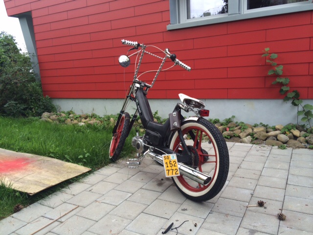

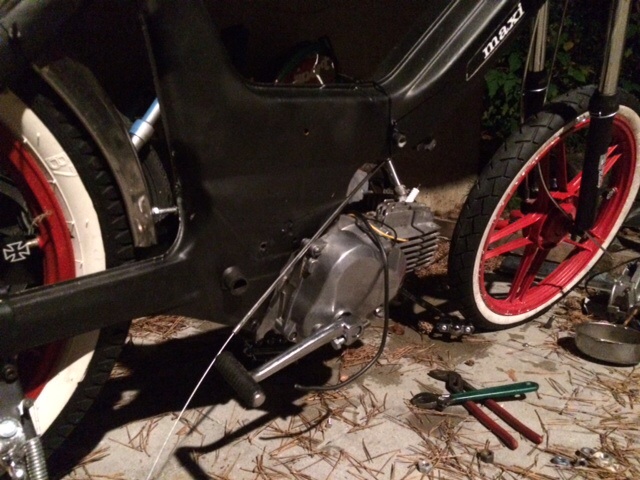

melde mich nach langer zeit wieder zurück... Ging nicht allzuuviel in sachen mofas bei mir in letzter zeit. Was sich am maxi geändert hat:
- lange ebr
-seitliches nummernschild
-sattelposition
-lenker
-e50 kicker
Daich mommentan an der eth am büffeln bin gehts langsam vorwärts :spassbremse: aber ich hätte trotzdem noch ein paar fragen...
Gibt es eine möglichkeit einen e50er kicker zu montieren und trotzdem noch funktionierende pedalen zu haben? Ich hab mir mal überlegt eine art pedalarmverlängerung für die seite auf der der kicker ist zu drehen\fräsen. Gibts da auch einfachere varianten?
Es gibt noch einiges zu tun am mofa, mommentane baustellen sind:
- pedalen mit kicker montieren
- nummernhalterung(wurde mal provisorisch gemacht)
-rückbremse(wurde arg gebastelt vom vorgänger das ein breiterer pneu reinpasst)
-rahmenbrucht hinten rechts
- schutzblech gefällt mir soo noch nicht, kommt ein langes dran
-lackierung wird dann wahrscheinlich nach dem schweissen des rahmenbruchs nochmal professionell gemacht
Mal bilder wies mommentan aussieht:
