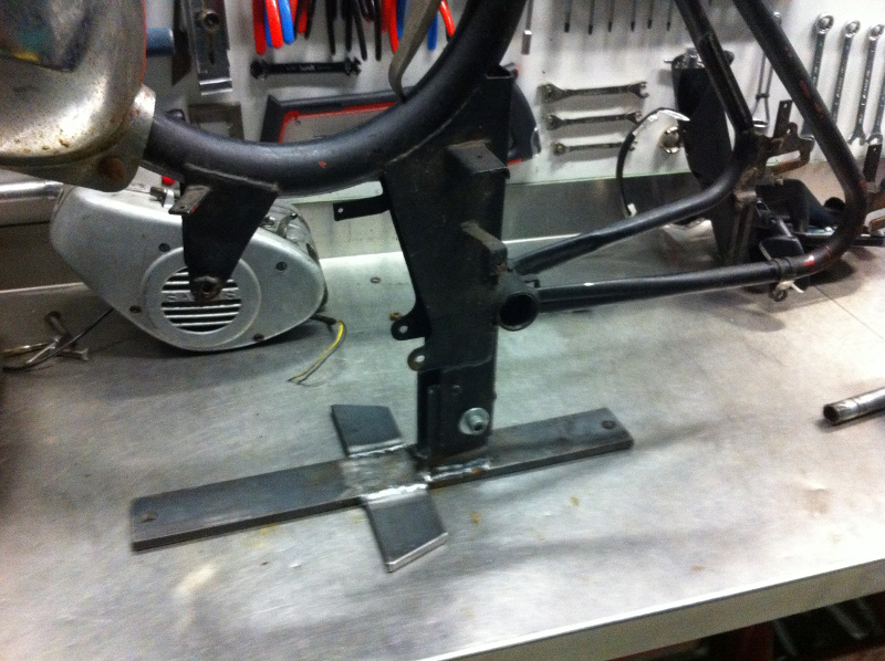

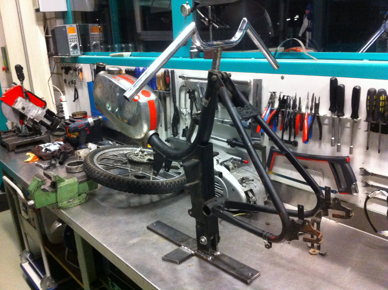

Vorgeschichte:
-Ich brauche einen Motorentester für meine revidierten Motoren
-Per Zufall bekam ich einen Rahmen geschenkt
Konstruktionsbedingte Anforderungen:
- Motor muss im Adapter montiert und vollumfänglich getestet werden können
- Der Adapter ist eigenständig und soll ggf. auf Rädern transportierbar sein
- Der dazu verwendete Rahmen wird nicht verbastelt oder beschädigt. Die Halterung rund um den Rahmen wird angepasst.
Ich stelle das Projekt gern hier rein, um Ideen zu sammeln, oder dem ein oder anderen mit dem gleichen Vorhaben n paar Ideen zu geben.
Den Rahmenhalter muss ich noch überarbeiten, damit der Rahmen an 2 Fixpunkten gehalten wird. In den Rahmen wird hinten selbstverständlich noch ein Rad eingebaut mit welchem der Motor gestartet / gebremst werden kann.
Vllt. kommt noch ne Lampe zum testen der Lichtspule hinzu.
tester .JPG (291.21 KiB) 1635 mal betrachtet

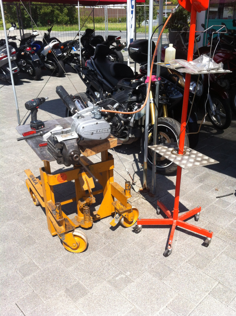

Re: Projekt Engine-Tester
der gfeller hats mal vorgemacht:
ja, braucht hald etwas platz so ein Teil...

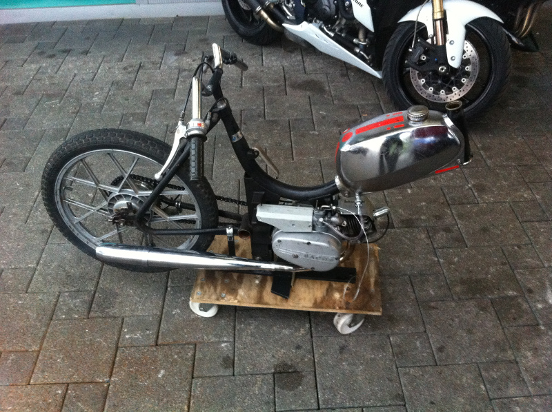

Bislang habe ich die Motoren im Schraubstock laufen lassen. Das ist aber dumm und gefährlich, weshalb etwas stabiles und sicheres hermusste.
Die Schraubstockmethode mit "dem Tropf" (NICHT zur Nachahmung empfohlen!)
Die jetzige Methode
vileicht wäre noch eine zusätzliche felgenbremse (wie beim velo) gar nicht so übel, um den widerstand zu geben... dda kannst du die trommelbremse unterstützen, bzw. entlasten...
Die Bremse ist eigentlich nur kurzzeitig zum Kupplungstesten da, oder um im Notfall den Motor mit abwürgen zu können.
Die hats also relativ chillig bei mir :zzz
ah, ja dann...
ich dachte du verwendest diese als "motorwiederstandstesterdingsbums" :^^
Ne, die ganze Sache ist mehr n' "Motorhalternichtdaserausmschraubstockfälltdingsbums" ;)
Man kann schalten und Kuppeln, der Motor ist ordnungsgemäss fixiert und hat nen eigenen Tank. Da bin ich schon glücklich :thumbup
