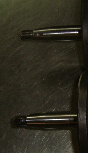

Hier noch das versprochene Bild mit dem versetzten Kurbelzapfen:
- Nachbau Kurbelwelle.jpg (20.88 KiB) 3360 mal betrachtet

Danke für das Bild - typisch China...
