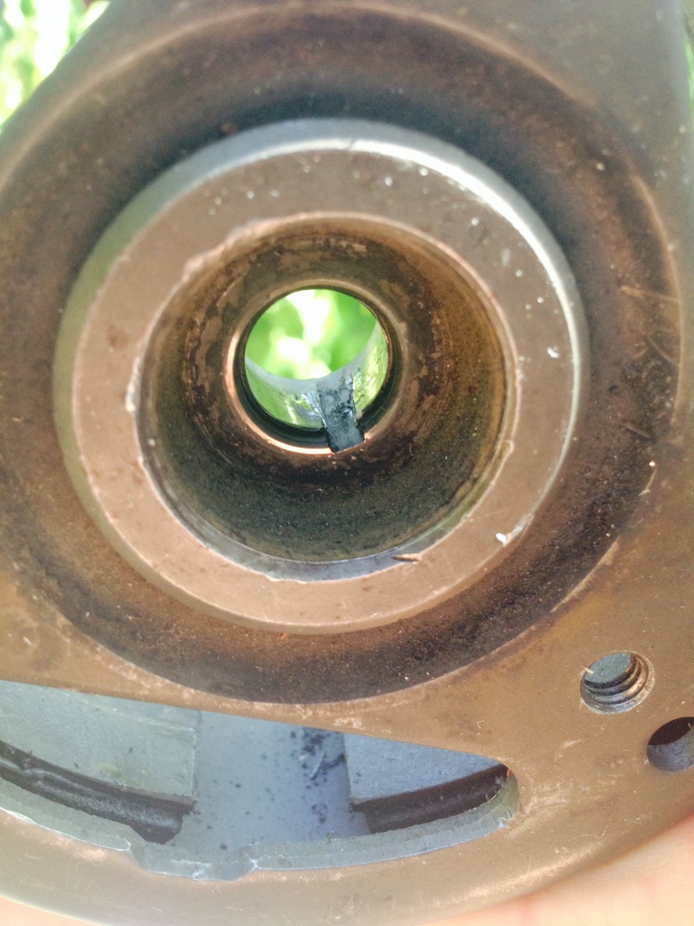

ja genau, dort wo der keil ist, hats ein V rausgeschlagen. zum glück ist die welle noch heil.
meinst du nicht dass der zuviel spiel entwickelt und dadurch dann unsauber zündet?
Re: Magnetschwungrad Sachs 502
Kannst Du bitte mal ein Foto posten? Wenns nur die Nute verschlagen hat, dann ists kein Problem. Möchts aber kurz gesehen haben dass ich Dir kein Bullshit erzähle.

hier ein pic
- IMG_1866.jpg (240.52 KiB) 577 mal betrachtet
