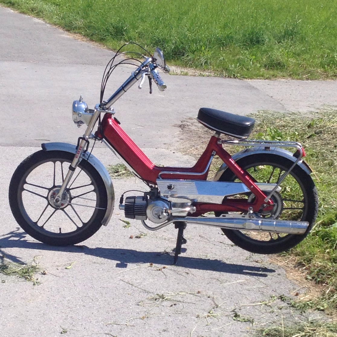

kann auch sein das du bereits einen hast. poste doch mal ein Bild von deinem Mofa.
evtl. hab ich sogar noch einen rumliegen. sowohl auspuff wie Zylinder. müsst ich erst schauen, das zeug liegt im moment tief vergraben :-(
Bild ist dabei
Foto 16.07.14 11 25 38.jpg (467.78 KiB) 4377 mal betrachtet
Re: Puch Maxi N tunen leichtgemacht
...ja, ist ein 18er Bogen...
