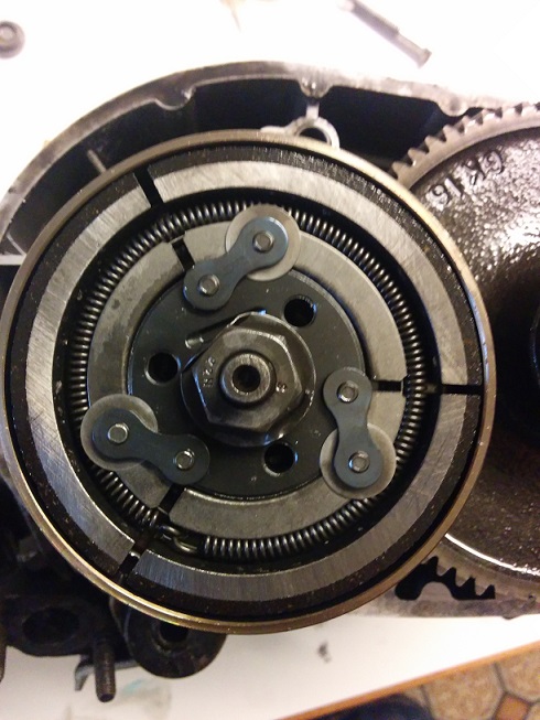

Ich habe hier ein 503 ABL von einem Kollegen. Im 2ten läuft er schön 45 km/h und zieht auch relativ gut
aber im 1. hat er überhaupt keine Kraft... Also er zieht wirklich keine Wurst vom Teller gelinde gesagt.
Hat jemand eine Idee was das sein könnte? Die Kupplung?

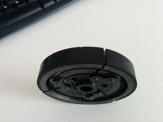

Edit: Hier noch ein Bild der Kupplung. Sieht eigentlich noch gut aus oder?
Doppeledit: Kupplung ausgebaut, wie erkenne ich ob die Beläge noch gut sind?
Greets

'Kraft' hat nichts mit der Kupplung zu tun. der Motor hat Kraft oder eben nicht. Kupplung und Getriebe "transportieren" die 'Kraft'zu, Ritzel, bzw. zum HR. Ist also völlig unlogisch, dass er im 2. Kraft haben soll und im 1. nicht.
Oder merkst du beim fahren, dass die Kupplung durchrutscht?
Re: 503 Automat keine Kraft
Ja eben das ist es, wenn die 1. Gang Kupplung durch ist und die 2te noch i.O kann es gut sein
dass er nur im 1ten keine Kraft hat. Wenn ich anfahre kann ich ihn Problemlos zurückhalten mit den
Beinen, der Motor dreht schon aber kann die Kraft nicht übertragen., vllt liegt das aber auch an
der geringen Drehzahl dass die Backen nicht genügend angepresst werden. Ob die Kupplung schleift kann ich also nicht genau sagen
Es ist ein 17er Ritzel anstatt einem 16er drauf aber dass es an dem liegt kann ich mir nicht vorstellen.
Greets
Greets
Eine neue Kupplung sieht nicht besser aus. Die bestehende ist ja nichtmal verschlissen und noch weniger verbrannt. Die ist es nicht.
Und selbst wenn....
Wie könnte denn bei defekter 1. Gang Kupplung ohne Kraftschluss die Kraft zum 2. Gang gelangen??
Also Du siehst wäre die 1. Gang Kupplung hin, ginge bei dieser Getriebeanordnung rein gar nichts mehr. Es sei Du tretest wie doof bis der 2. Gang selber schaltet. Dann ginge es bis die Geschwindigkeit zu klein ist und dann ist wieder treten angesagt.
Und selbst wenn....

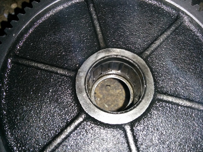

So der aktuelle Stand. Ich habe den Rand bei der oberen Lagerschale weggebrochen, Das Zahnrad erhitzt und die Schale gekühlt und
dann versucht die untere Lagerschale mit einer Nuss herauszutreiben. Das Teil hat sich keinen mm bewegt (und ich war nicht zimperlich)
Jemand eine Idee? Die Lagerschalen aufschneiden und rausbrechen? (Sind ziemlich brüchig)
Ich habe jetzt einen Ersatzmotor von Bikeman bekommen. Wie es das Schicksal wollte war natürlich auch der Freilauf hinüber
Jetzt bin ich genau gleichweit. Der Freilauf ist in Einzelteilen draussen, die Lagerwalzen sind draussen nur noch die Käfige von den Lagern drin.
Wie bringe ich die Lagerschalen heraus??? Die Teile sind ziemlich brüchig und fragil und halten bombenfest im Zahnrad.
Langsam bin ich am verzweifeln
Und wie fest darf ich das Zahnrad erhitzen? Verliert das auch die Härte ab einer bestimmten Temperatur?
Greets
Greets
Back2Topic
Irgendwas mache ich falsch. Beim zweiten habe ich auch mit erhitzen und rausschlagen versucht. Bei beiden Lagerschalen ist der Rand abgebrochen
Noch nie jemand so ein Teil gewechselt?
http://pics.ricardostatic.ch/2_73374995 ... 03-abl.jpg" onclick="window.open(this.href);return false;
Hier scheint eine Anleitung zu sein leider kann man es nicht lesen. Hat das jemand noch grösser?
Danke für die Hilfe, wäre echt froh drum.
