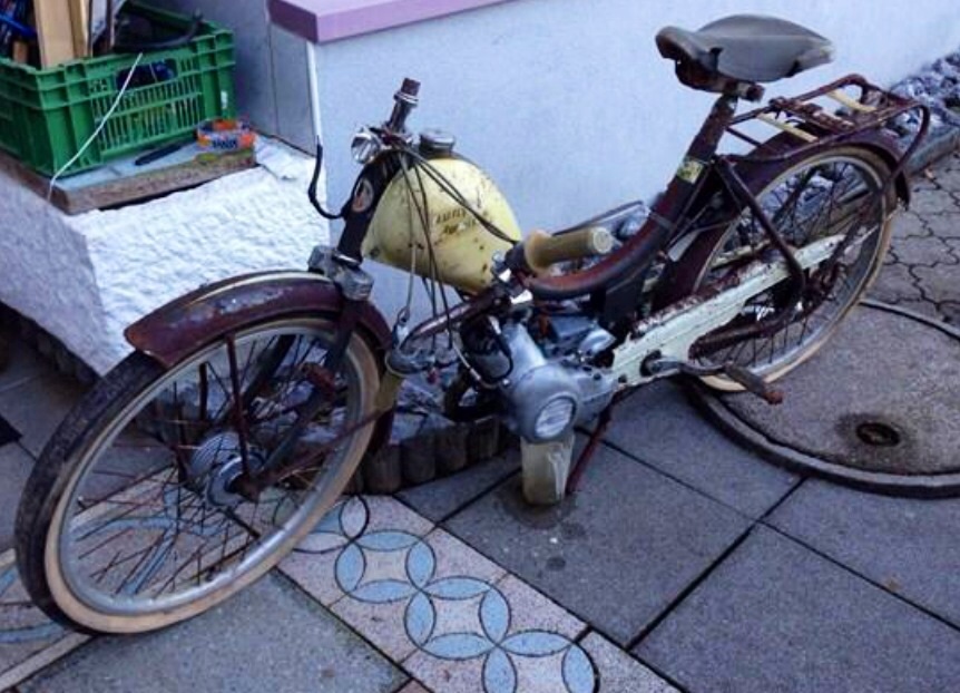

Jeder hat nen Bobber. Ich habe Addy in Ebnat Kappel versprochen ein völlig anderen Weg zu gehen.
Hier ist die Basis. Das Forum bestimmt was daraus entstehen wird.
Rahmenbedingungen:
- Kein Bobber
- Kein Chopper
- Leistung nicht über 2,6 PS
- Zulässig nach VTS, also einlösbar
- Budget Material mal provisorisch 2500.-

Re: Onkel Baba's neue Perle
also ich finde ja, den Tank, den du da am lenker hängen hast... DEN MUSST DU DRAN LASSEN
Mach ne dicke Schicht Klarlack-Matt über den Rost und mach sonst Handtuning und geile Details
@addy : Der muss bleben!!!!!!!
schei**e schon wieder ne Idee verplappert

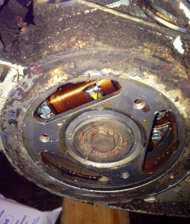

Der Motor läuft. Absolut sauber, spielfrei, ohne Aussetzer. Die Ölanalyse aus dem Getriebe ist ebenfalls aus dem Labor aus Langenthal zurück und ergab zu meinem grossen erstaunen für ca. 40 Jähriges Öl recht gute Werte. Aus dieser Sicht wäre eine Motorrevision gar nicht nötig.

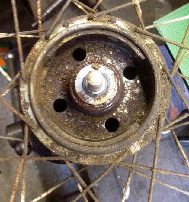

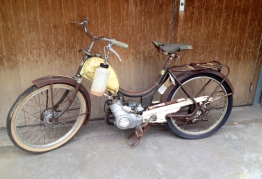

- So traurig sah es aus als ich es in Herisau abholte.
- image.jpg (171.47 KiB) 2606 mal betrachtet
- Des Rätsels Lösung:
Die Bremsbeläge waren förmlich in der Bremstrommel festgehockt. Beim lösen riss es sie vom Träger runter... - image.jpg (164.78 KiB) 2610 mal betrachtet

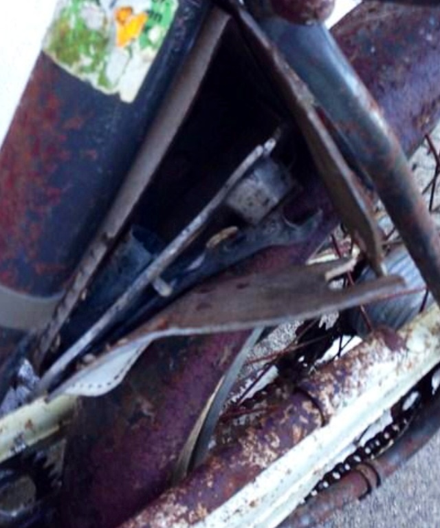

- Onkel Baba blickte unter die Verschalung und sah dass der Dreck alles konservierte. So dass es gut war...
Gut. Und inwiefern bringt dich das weiter?
Entscheidend sind zBsp das Lagerspiel oder der Zustand der Kupplungsscheiben ob du ihn revidierst oder nicht, deshalb komme ich nicht ganz nach weshalb man da einen solchen Aufwand betreibt?
Ich meine obs Wasser im Öl hat sehe ich auch so, ebenfalls den metallischen Anteil (Spähne) und wenn mir ein Vogel durch die Getriebeentlüftung reinkackt macht das nen Sachsmocken auch nicht kaputt!
Also, es geht darum sich ein Blick vom Mechanischen Zustand und bevorstehenden Schäden zu verschaffen:
Nickel, Chrom, Messing & Metall geben über den Zustand der Lager und der Wellen Auskunft.
- Je höher zb. der Messing Anteil kann man davon ausgehen dass ein Gleitlager am eingehen ist. Ein erhöhter Chrom oder Nickelanteil muss man davon ausgehen dass Kugel oder Walzlager verschlissen sind. Aber noch nicht so dass es sofort Probleme gibt.
- Der Metallanteil gibt auskunft über den Zustand der Wellen und der Anlaufscheiben sowie Zahnräder
- Der Benzinanteil gibt Aufschluss über die Getriebeseitige Abdichtung zum Brennraum
- Die Anorganischen Teile geben über Korosion oder gar Lochfrass im Alu Auskunft.
- Die Organischen Bestandteile geben Auskunft über die Qualität und das alter des Öl.
- Der Wassergehalt gehört eigentlich in den Hydrauliksektor. Vorwiegend Baumaschinen. Gibt Auskunft über den Feuchtegehalt im Öl. Schon kleine Werte die man im Öl gar nicht sieht kann bei langen Standzeizen zu Korrosion führen.
- Die Viskositätsanalyse gehört im Analysesektor auch wieder zum Baumaschinensektor in die Hydraulik. Ansonsten gehört de Viskosität zu jeder Flüssigkeit. Gibt Aufschluss über das Fliessverhalten des Öls.
So läuft das. Ich nutze diese Option weil sie mir kostenlos zur Verfügung steht und weil ich stets wissen will wie es in meinen Motoren aussieht.
Die Analyse nach dem MP Treffen und der 2 Takt Challenge war auch sehr interessant da mein Öl anscheinend gekocht hat.
