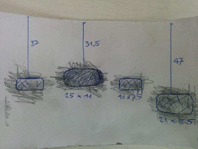

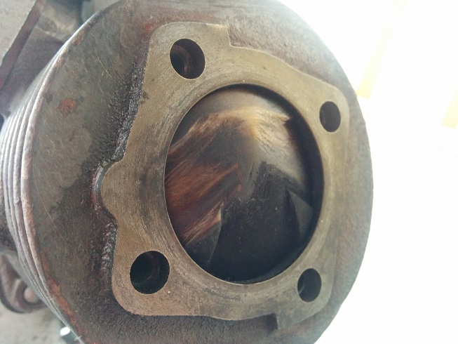

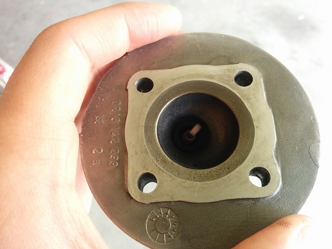

Hier noch ein paar Bilder (das Portmap ist nicht ganz aktuell, der Auslass wurde noch 1mm in die Höhe gefeilt)

.. Wieso spielst du mit mehrenen Dichtungen rum, willst aber keinen Spacer..? Der Effekt ist ja derselbe. Die SZ mit dem 1mm Lift sind tiptop.. Aber ne QK von 1,9mm geht gar nicht.. Du wirst nicht drum rum kommen, den Zyli. 1mm abzunehmen. Wenn du feilen kannst, kannst du 1mm auch abfeilen und danach mit Schleifpapier planen.
Einlass kannst du noch breiter machen, trapezförmig nach unten, bis zu 26mm

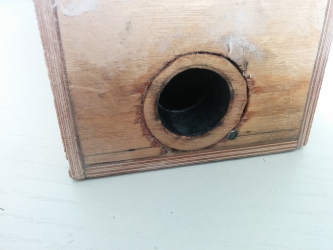

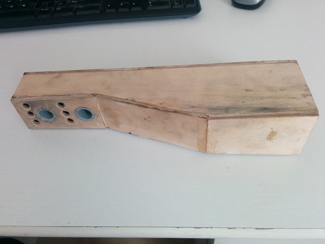

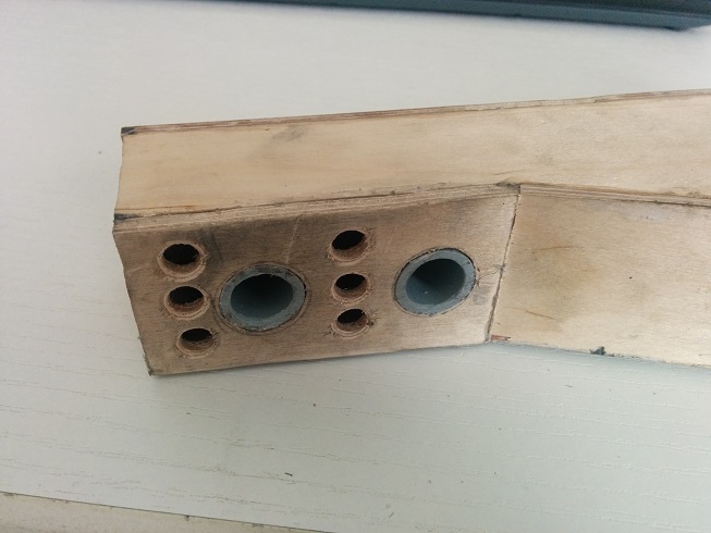

Zeig mal noch Bildli vom Lufi

Bilder vom Luffi kommen, allerdings ist nicht viel zu sehen ;) Im Grunde genommen einfach
ein viereckiger Holzkasten (Sogar noch etwas grösser als der Ori Automaten Luffi)
mit ein paar Löchen hinten. Auch ohne Prellwände ist er schon deutlich leiser
als der verbohrte Ori HG Luffi, wahrscheinlich kommts von dem grösseren Volumen.
Nein, das Plättli geht aber ganz nach oben soviel ich sehe...
EDIT: Nicht gerade eine Schönheit aber er erfüllt einen Zweck tiptop :thumbup

Auch die Kanalquerschnitte sehen meiner Meinung nach gut aus. Die Laufbahn ist auch noch in Ordnung.
