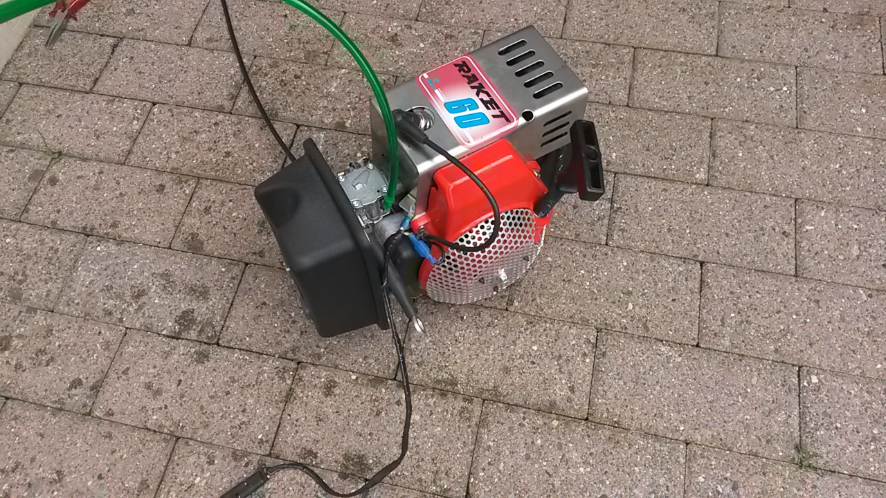

Hier sind ein paar Bilder von dem Motor

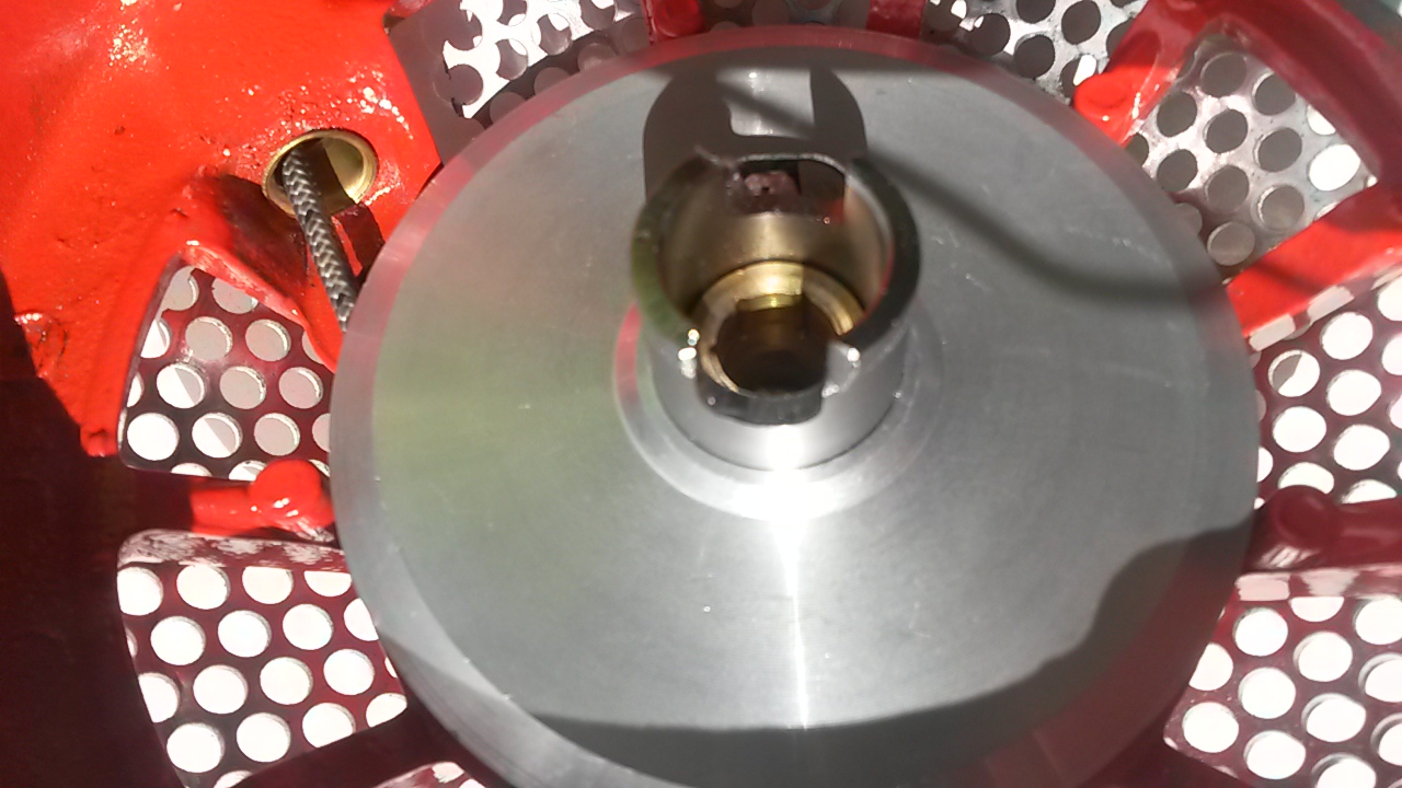

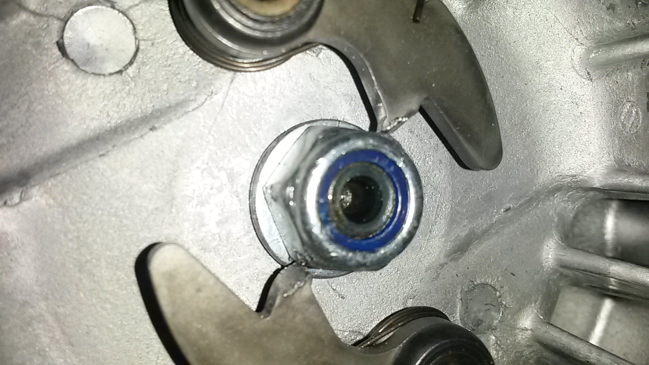

Das Problem ist das die Teile am Motor und an dem Seilzug abgeträgt sind zu sehen auf den Bildern 1+2
Auf dem Seilzug gibt es leider nicht wirklich etwas worauf ich die Bohrmaschine anbringen könnte ausser direkt auf dem Pohlrad an der Schraube wäre das möglich den Motor dort anzustellen und sobald der Motor läuft den Bohrer wegzuziehen oder ist das zu gefährlich?

.. sind doch nur die Nasen an den Klinken abgef... ?.. seiht aus wie iw 3-4,, Stahlblech.. die kannst du doch selbst kpl. herstellen, oder eben aufschweissen und passend feilen..
Mitnehmer seh ich nicht genau.. aber da könntest du 90° versetzt einfach einen neuen Schlitz feilen.. (oder auch aufschweissen / passend feilen)
