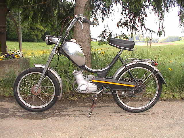

Hallo zusammen,
ich stelle hier mal mein Projekt vor dass ich in den letzten Monaten zusammengebastelt habe. Leider sind die fotos nicht sehr komplett weil so beschäftigt war mit schrauben, braten und schleifen.
- So hab ichs ergattert....
- Mofa_Sachs (8).jpg (58.48 KiB) 10821 mal betrachtet

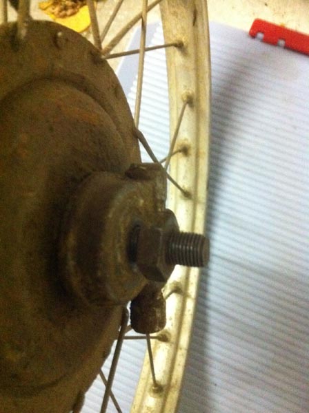

- "Neues Vorderrad". Die Nabe und Speichen mit neuen Nippeln habe ich gereinigt und mit einer verchromten Stahlfelge 19" wiederverwendet
- IMG_4306_01.jpg (59.46 KiB) 10759 mal betrachtet

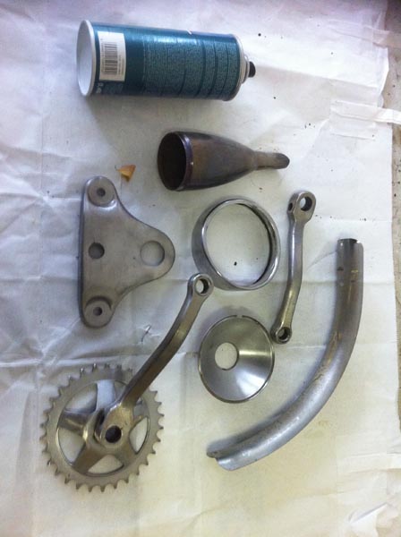

- Teile verchromen...s gab noch mehr...
- IMG_4422_01.jpg (55.88 KiB) 10757 mal betrachtet

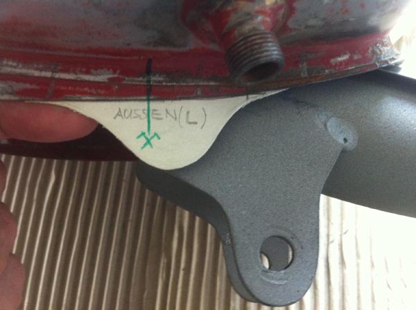

- Befestigungsflansch an Tank anschweissen....
- IMG_4785_01.jpg (51.01 KiB) 10757 mal betrachtet

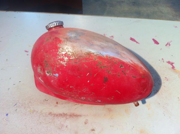

- Tank vor dem Abschleifen...
- IMG_4756_01.jpg (51.13 KiB) 10757 mal betrachtet

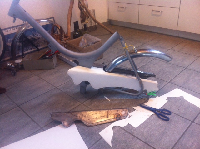

- Rahmen sandgestrahlt und mit Schutzblechen an kämpfen.....Am schluss gabs dann was ganz anderes....
- la foto 1.JPG (121.42 KiB) 10752 mal betrachtet

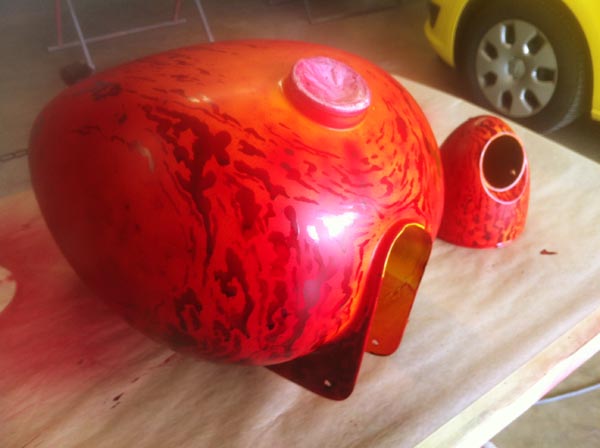

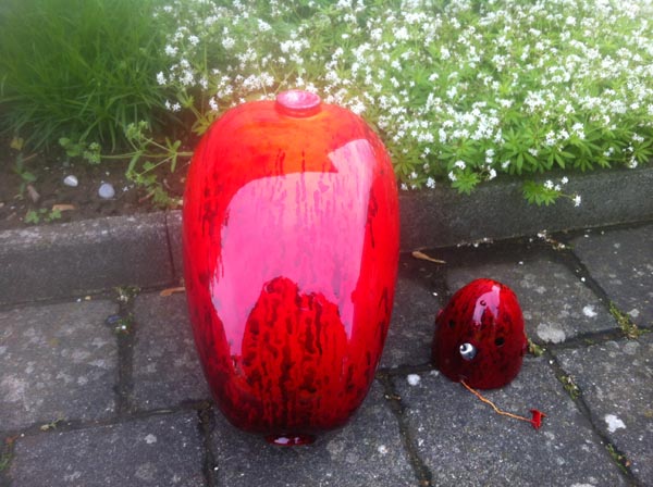

Dann gings weiter mit dem Tank und der Eierlampe.....
Natürlich Eigenhandarbeit...
- Tangerine Dream....
- IMG_4990_01.jpg (46.47 KiB) 10748 mal betrachtet

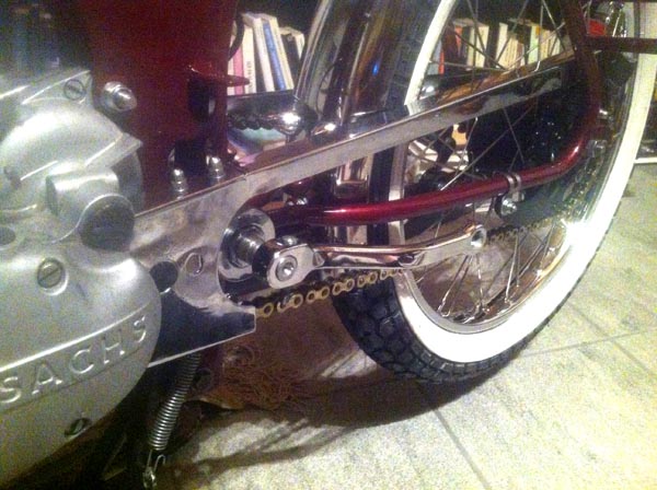

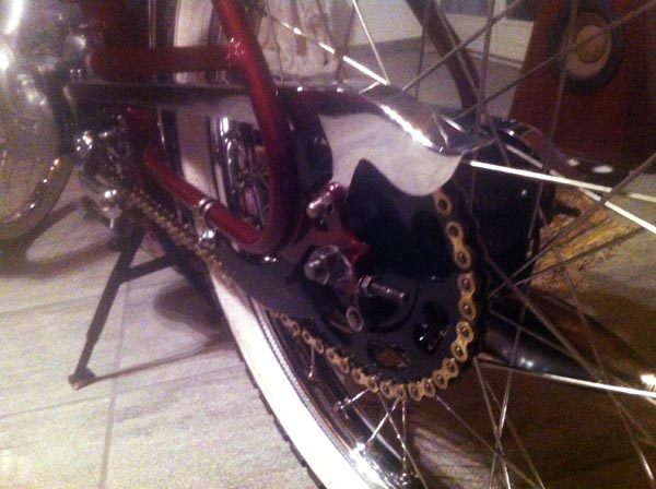

- Tretkurbeln neu verchromt, Kettenschutz aus 1mm Stahlblech: eingepasst, geschnitten geschweisst und verchromt...
- IMG_4971_01.jpg (84.55 KiB) 10747 mal betrachtet

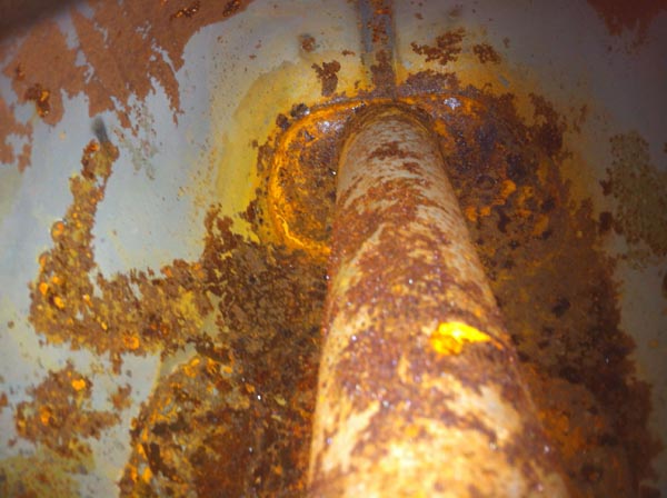

Wie haste den Tank "innen" geschliffen?
Sieht sehr schön aus. Kompliment!
"Wenn einem das Geld nicht reut, wird aber meist auch immer schön."
Nothing runs like a DEERE!
- neverknow707
- Suchthaufen
- Beiträge: 919
- Registriert: Fr 5. Okt 2012, 23:19
- Wohnort: 8834 Schindellegi
- GlamBobber
- Beiträge: 1322
Re: Glam Bobber reloaded 5.02
Danke euch fürs Feedback,

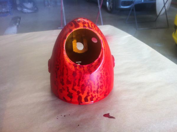

Richtig. Der Tank ist innen trovalisiert, dann mit sonem gummiartigen Lack 3 x ausgegossen, das hat dann 1 Woche gestunken....
Aber der Aufwand hat sich gelohnt. Das Teil ist wieder wie neu.
Dann der Tank aussen gespachtelt, gefüllert und einmal Poschtautogelb lackiert, als Grundierung.
Dann mit Airbrush und Pinsel darüber...Die Eierlampe ebenso..
Man hätte auch weniger Aiufwand betreiben können. Aber wies halt ist.... man fängt an einer Ecke an sich Mühe zu geben und dann hörts nicht mehr auf....
- Der Sprutz auf der gelben Grundierung, vor dem Lackieren
- IMG_4991_01.jpg (57.92 KiB) 10688 mal betrachtet
- So sah der Tank innen aus....
- IMG_4738_01.jpg (68.8 KiB) 10688 mal betrachtet
Dann der Lack...
...Stilleben mit Blüemli....
- Lack'n Flowers
- IMG_4995_01.jpg (90.94 KiB) 10687 mal betrachtet

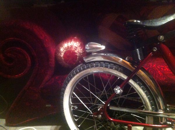

Noch ein paar teasers....für die Ungeduldigen
- Noch sauber, ohne Öl, benzin, ohne Tank ohne erstesmal starten...
- IMG_4978_01.jpg (62.26 KiB) 10687 mal betrachtet

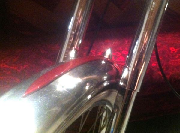

- Aufhängung Schutzbelch vorne
- IMG_4979_01.jpg (55.39 KiB) 10687 mal betrachtet
- More Chrome :-)
- IMG_4972_01.jpg (77 KiB) 10687 mal betrachtet
.. gib's zu, du geniesst es..GlamBobber hat geschrieben:Noch ein paar teasers....für die Ungeduldigen
Etwas Kritik damit du noch was zu verbessern hast.. Die Ständerverlängerung ist zu dünn und wirkt unterdimensioniert
- GlamBobber
- Beiträge: 1322
Klar geniesse ich es....
Die Vorfreude ist das Beste
Ich hab auch schon den ganzen winter dran rumgebastelt, da kann man nich gleich alles verraten
Kommt schon noch was, aber die Kanzkörperfotos muss ich zuerst noch machen, das ist ja alle in der Wohnung.
übrigens verstehe ich auch nicht wieso umsverrecke der sattel an ein ander Ort muss. Ein bisschen tieferlegen fin ich oK aber das ganze nach Hinten verschieben ist wie zuviel Botox oder Silikon am falschen Ort.
Zu deiner Beruhigung: der Ständer ist noch der Alte. Ich hab da dann ein selfmade-seitenständer der ran kommt, aber zum aufbocken tuts der alte auch noch.

.. ich bin nicht beunruhigt.. Die dünnen Verlängerungen gefallen mir nicht.GlamBobber hat geschrieben:...Zu deiner Beruhigung: der Ständer ist noch der Alte....

Wie hast du die Schutzblechhalterung gemacht?

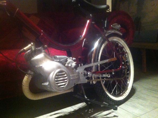

Ich bin noch dran eine Skizze für die Gabelaufhängung VR zu machen.
Zum thema kosten...
Kauf + 150.- pro monat... ungefär. zähle nicht mehr will nur noch fertig werden...
best regards folks and good night
und nones bettmümpfeli: http://www.youtube.com/watch?v=zD-XBdMG2-A" onclick="window.open(this.href);return false;
und es isch s'erchst sit 30 jahr... ja genau: sonen junge sack bini scho
but: rock'n roll a'int noise pollution, rock'n roll will never die!!
Zum thema kosten...
- 502 forever reloaded...
- IMG_5012_01.jpg (76.27 KiB) 10570 mal betrachtet
