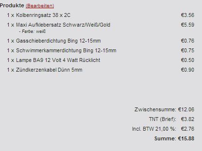

Re: Kolbenringsatz 38mm 2C oder 1.5C?????
Ja aber der preis ist immer noch gut, nur die Aufkleber kosten 17fr (mit versand) im ricardoPucH Max! hat geschrieben:exkl zoll aber...
