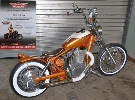

Heute wurde wie geplant lackiert. Die Farbe sieht echt HAMMERMÄSSIG aus. Ist eine Perlmutlackierung, der Effekt ist auf den Bildern nicht ganz ersichtlich. Ziemlich aufwändig zu lackieren. Lasse jetzt aber erst mal Bilder sprechen, ich glaube die sagen genung.
Kommentare sind erwünscht.

Heute wurde mit dem Schwertschlepper liniert, das Ergebnis lässt sich sehen. Die Seitenschütze werde ich morgen noch fertig linieren, Tank und Schutzbleche sind fertig.
Kommentare sind erwünscht. :wink:
