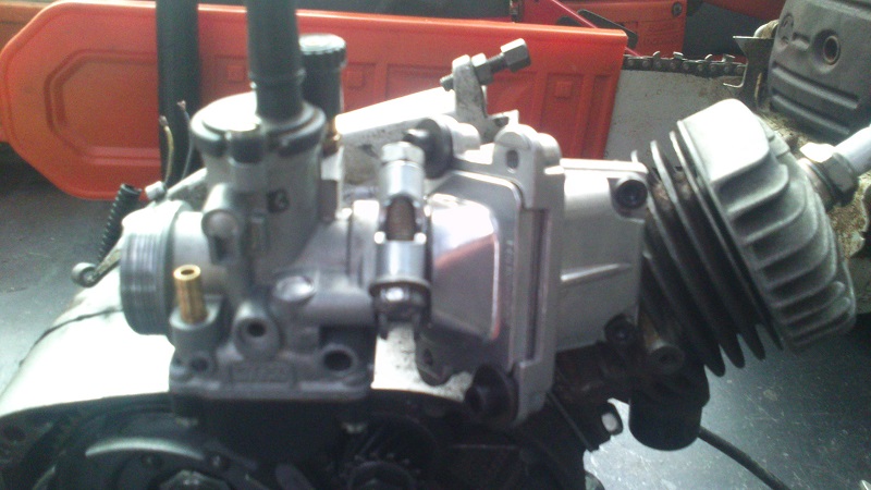

Leider sin die Fotos nicht der Hammer.
- DSC_0006.jpg (120.28 KiB) 3005 mal betrachtet
- DSC_0007.jpg (125.42 KiB) 3005 mal betrachtet
- DSC_0008.jpg (116.22 KiB) 3005 mal betrachtet

Re: Membraneinlass
.... hast du keine grösseren Bilder? Man sieht ja kaum etwas...
... mich tünkt dein Einlasskanal ist noch relativ klein. Und pass die Übergänge noch an. Die Dchtung steht sicher 1mm raus und das gibt Verwirbelungen und wirkt auch wie ne (zwar grosse) Plompe.
Aber sonst gefällt mir das Ganze
... wie siehts Auslasseitig aus? Und was hast du für Steuerzeiten bei den ÜS und beim Auslass? Wie dick ist dein Spacer? Sind die Überströmer ganz frei?

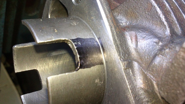

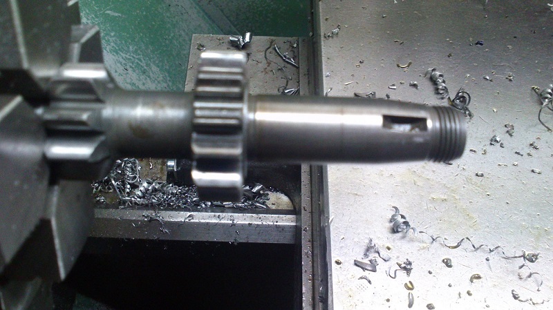

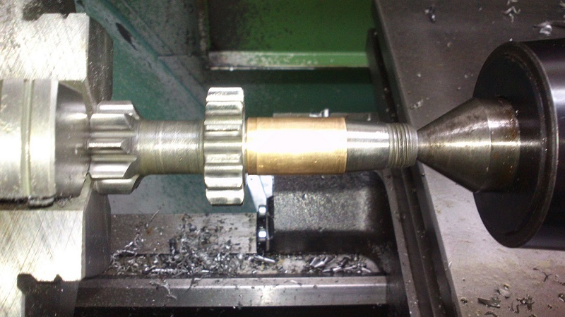

Ich war mal Probefahren und lief ganz flott (mit dem Originaleinlass), doch die Kupplung hat geschliffen. Als ich den Getriebedeckel wegnahm kam mir Oil mit ganz feinem Abrieb entgegen.
Die Welle auf der die Kupplung läuft hatte Spiel und das ist schon das zweite mal!
Leider hat das Kupplungs- und Kurbelwellezahnrad auch schaden genommen durch das Spiel. Da es überall ein wenig spiel hat (in der Messingbüchse und im Lager) habe ich die Messingbüchse auf der Welle abgedreht und werde jetzt eine neue Büchse anfertigen die passgenauer ist.
Eigentlich passt das ja nicht zum Titel, aber ich musste es los werden.

- So hats vorher ausgesehen.....
- DSC_0014.jpg (130.83 KiB) 2999 mal betrachtet
- uns so nachher.
- DSC_0015.jpg (141.83 KiB) 3005 mal betrachtet

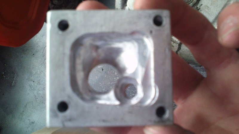

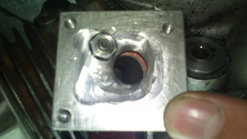

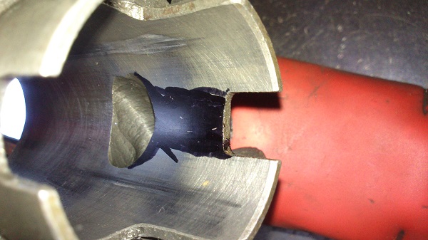

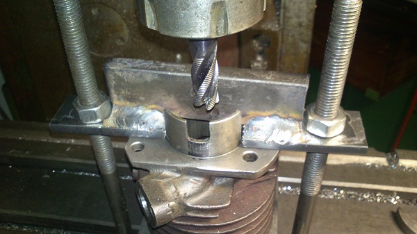

So, Morgen möchte ich weiter an meinem ZME arbeiten. Doch wie viel soll ich raus fräsen?
Soll ich die dünne Wand im schwarzen Bereich ganz raus fräsen und den resten etwa 3mm rein fräsen?
(Strimen im Zilinder sind nicht so schlimm wie sie aussehen
- DSC_0030.jpg (87.28 KiB) 2866 mal betrachtet
- DSC_0028.jpg (75.24 KiB) 2866 mal betrachtet

Re: Membraneinlass
kA und noch nie gemacht... aber logischerweise solltest du mit demselben Kanalquerschnitt nach unten fahren.. also mindestens so breit wie der ES-Schlitz und entsprechender Tiefe.. Der Zylinderhals ist dann sicher ganz weg in dem Bereich..

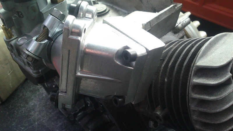

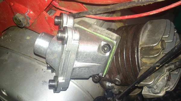

So... endlich habe ich jetzt die Fräsarbeiten gemacht (mit Hilfe meines Vaters).
Ich habe den Zilinder gleich montiert und den Membraneinlass auch, doch jetzt passt leider der Vergaser nicht mehr da er am Rahmen an steht
Werde nächsten Samstag das verbessern und hoffentlich den ersten erfolgreichen Start erleben.
- DSC_0036.jpg (94.45 KiB) 2815 mal betrachtet
- DSC_0035.jpg (106.71 KiB) 2815 mal betrachtet
- DSC_0034.jpg (82.65 KiB) 2815 mal betrachtet

Re: Membraneinlass
ich kenn mich mit ZME garnicht aus, aber kann man den teil wo der stutzen dran ist nicht andersrum montieren ?
- sachs-4ever
- Beiträge: 397
- Wohnort: Kt. Luzern
Re: Membraneinlass
Hahahaha, ich idiot
...Natürlich könnte man den Stutzen in die andere Richtung anbauen.
Zum testen geht das sicher, möchte dann später trotzdem nochmals so ein Adapterstück machen das der Vergaser schön kompakt am Rahmen liegt.
Ein Bild vom Kanal werde ich Morgen machen...War heute so beschäftig mit zusammenbauen das ich vergessen habe Bilder zu machen.
