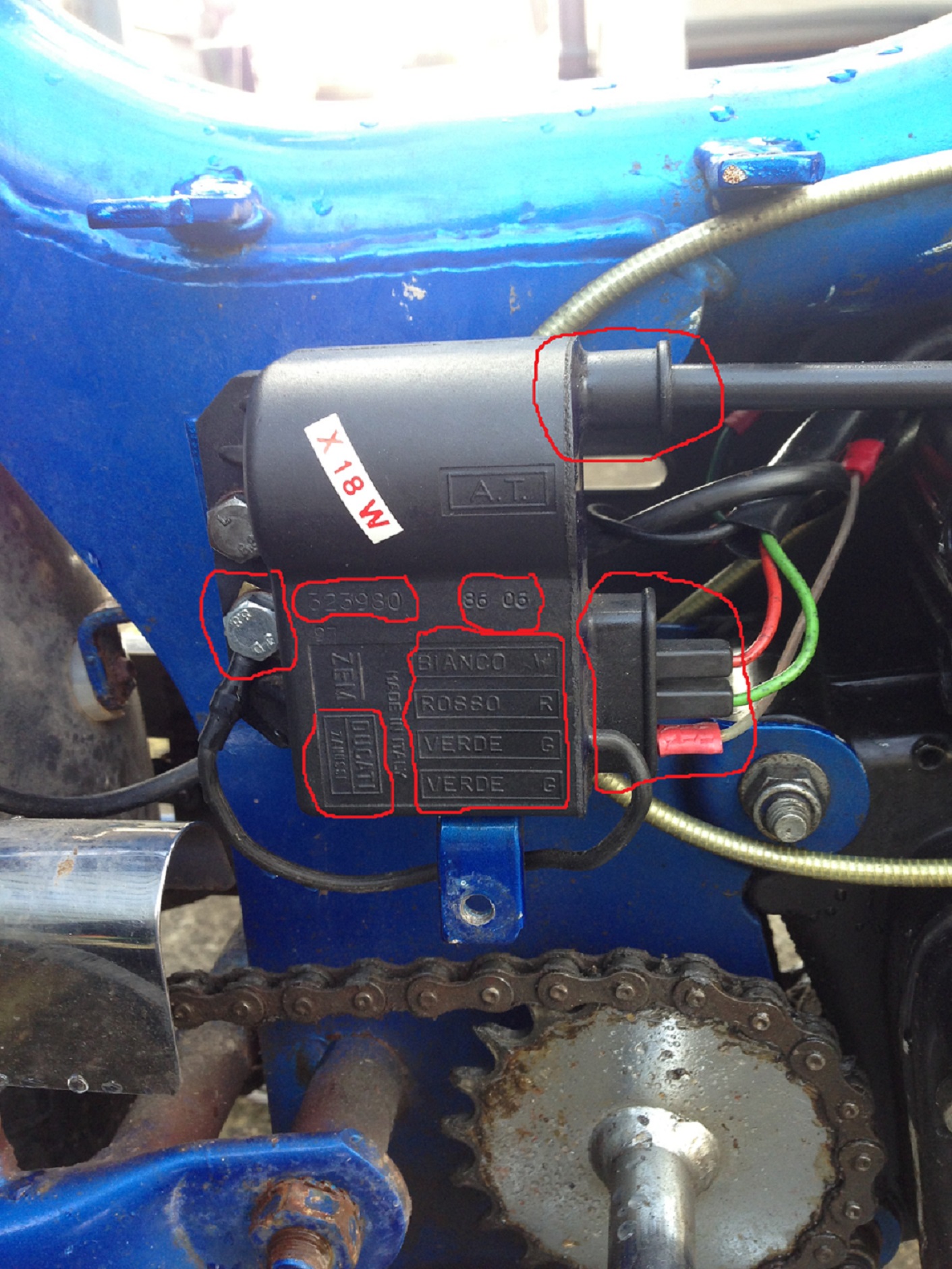

Die Zündspule... Leider alles auf Italienisch.... Marke: Dugatti

@ bauluk Zum Tschinggisch:
Bianco = Weiss
Rosso = rot
Verde = grün
Gruss :prost

Merci^^ Hab die Kabel einbischen Falsch drinn...

Re: Zündfunken verstärken?
ist ja sogar angeschrieben "W R G G"
