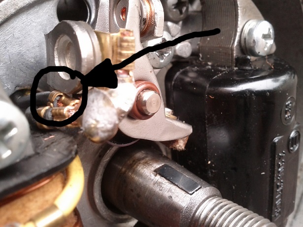

Ich habe dann mal die Zündung kontrolliert, da entdecke ich dass der Unterbrecher total ausgelaufen war, UB Abstand
etwa 0.1mm. Neuer UB gekauft -> ZZP und UB Abstand stimmen jetzt. Dafür habe ich zwei neue Probleme :cens:
1. Er zündet nicht mehr. Keine Ahnung warum. Die zwei Kabeli, Schwarz und Gelb die am alten UB angeschraubt waren musste ich anlöten,
da ich sie am neuen nicht mehr anschrauben konnte. (Da war stattdessen ein schwarzes Kabeli am UB dran, habe ich abgeschnitten)

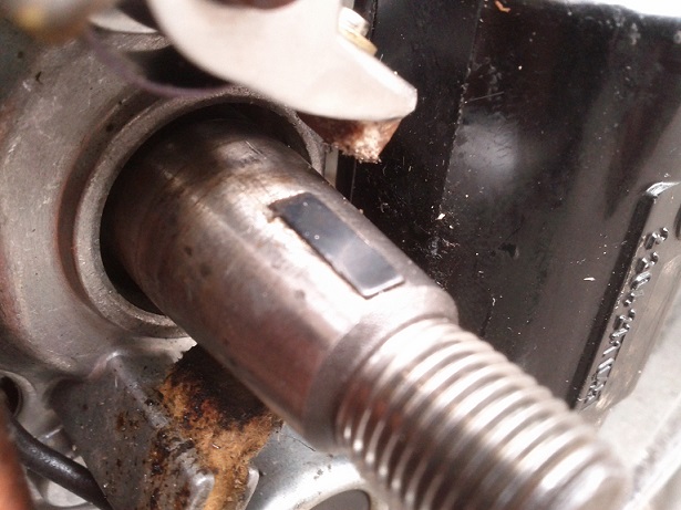

2. Der Keil in der KW hat sich irgendwie verabschiedet und kommt nicht mehr hoch, d.h ich kann das Schwungrad in beliebiger
Position draufstecken ohne viel Kraftaufwand.
Noch etwas: Im Zündungsraum hat es unten ein wenig Öl und Dreck. Simmerring defekt? Wie kontrolliere ich den Getriebeölstand?

Mr.Sachs hat geschrieben:.. 2. Der Keil in der KW hat sich irgendwie verabschiedet und kommt nicht mehr hoch, d.h ich kann das Schwungrad in beliebiger
Position draufstecken ohne viel Kraftaufwand...

Der Keil ist nicht das Problem, auch wenn das Polrad mitdreht zündet er nicht. (Als ich den
UB montiert habe ist der Keil noch gut gewesen). Wie bekomme ich den Keil wieder hoch ?
Greets
Re: Sachs 503 Zündungsprobleme
das Polrad muss nicht einfach mitdrehen, dass muss POSITIONIERT' mitdrehen, da über den Nocken innen am Schwungrad der Unterbrecher geöffnet wird und der Punkt wo der UB zu öffnen beginnt, der Zündzeitpunkt ist. Wenn du das Schwungrad einfach so drehen kannst, stimmt der ZZP nie und er wird nie laufen.
Der Keil kann nicht 'wegtauchen'.. entweder hast du da nen zu Kleinen (sprich Falschen) drin oder er ist weg oder defekt.. rausfriemeln kannst du ihn mit nem kleinen Flachschraubenzieher

Als ich den UB zuerst gewechselt habe war der Keil noch ganz. Das Schwungrad war
POSITIONIERT und der ZZP lag ca. bei 20°. Er hat trotzdem nicht gezündet.
Als ich das SR wieder abgenommen habe um alles zu checken war der Keil noch dran.
SR wieder angebracht, nichts gegangen, wieder weggenommen, Keil war weg.

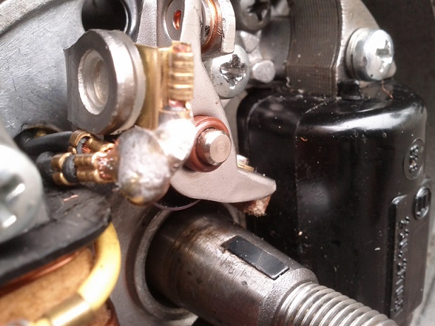

Bilder:
Die Braterei hier gefällt mir gar nicht.
Das macht doch nen komplett Kurzschluss da?!
Ausserdem könnt's nen neuen UB vertragen. :thumbup

:facepalm: Mr.Sachs du musst genauer schreiben :wink:
Der Keil ist zwar sehr tief drin, aber er guckt ja noch raus. Und da der Sitz konisch ist, sollte sich das Schwungrad trotzdem nicht verdrehen. Ist das Schwungrad o.k.?

Von hinten kommen 2 Schwarze Kabel, die waren vorher am UB angeschraubt. Am neuen UB war aber schon 1 Schwarzes dran, das
habe ich abgeschnitten und die 2 Schwarzen die von hinten kommen angelötet.
-> Da war wirklich ein Kurzschluss :zzz , habe die Kabeli ein wenig weggebogen, Schwungrad an der richtigen Position angeschraubt
-> das Teil läuft wieder :thumbup Schlechte Nachricht: Läuft schlechter als vorher, Tönt komisch und ich habe vorhin ein Tropfen Getriebeöl
in der Zündung entdeckt der vorher noch nicht da war. Irgendwie läuft alles schief bei dem Teil, dabei ists nicht mal meiner :|
Greets
