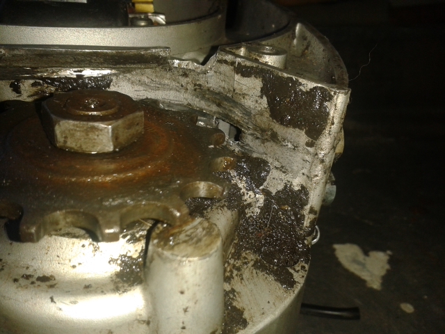

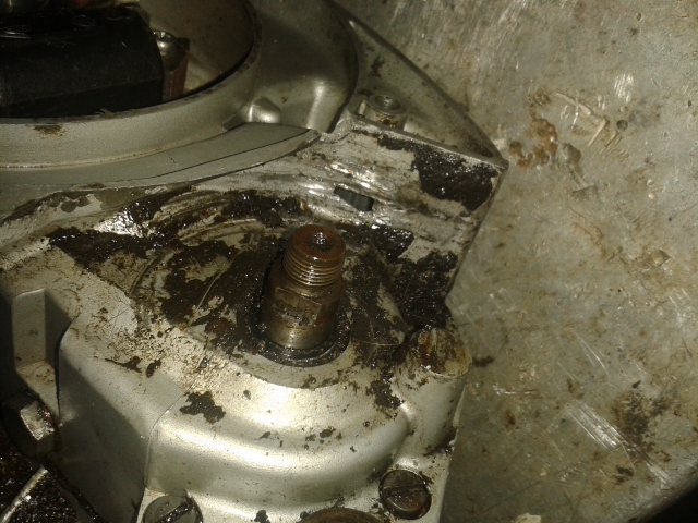

Hier mal zwei Bilder:
ist zwar nur 1 Loch zu sehen aber das ist das gröbste. die anderen sind eher nebensächlich...
Jetzt meine Frage: Wie schweissen? Aus was besteht das Gehäuse? :|
Eigentlich muss ja das Material in den Motor gedrückt worden sein, oder? :confused: Das heisst, ich finde das fehlende Stück irgendwo im Getriebe wieder?
Gruss Johnny und danke! :thumbup

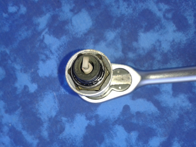

Edit: Hier mal das Kerzenbild von dem Motor der Momentan unter meinem Mofa hängt! So war's als ich noch nichts unternahm:
Nachher habe ich mich ein wenig darum gekümmert und nun ist sie hell.. aber wirklich hellbraun! Naja... es muss einfach jeden Tag 36km laufen... mit knappen 30km/h :spinner die schei**e ist sowas von durch...

auch wenn dein schweisser wirklich gut ist... das ist nicht so leicht dieses gehäuse zu schweissen...
das gehäuse hat einen eeextrem hohen Magnesium anteil... (zahl kann ich dir keine nennen) was das Teil leicht, Bearbeitungsfreundlch (z.B. passungen...) und stabiler macht... (und wenn ich mich nicht irre auch, dass weniger bis keine Blasen im Guss entstehen...)
aber das zu schweissen ist seehr mühsam... ich persönlich würe mich nicht trauen es zu schweissen... da es verbrennt... wenn aber jemand wirklich gut schweissen kann, und sich mit magnesium im Alu auskennt, dann hat er ev. diverse tricks... aber wenn dann soll dein schweisser zuerst an einem ort am motor versuchen, wo es nicht so schlimm ist, wen 2-3mm wegbrennen...
einfach so als tipp ;)

Sicher dass das Teil drinnen ist?
Ansonsten Kupplungspakete rausnehmen und reinschauen.
Der Kleber taugt. Die Angaben beziehen sich auf die Zugfestigkeit. Das ist in diesem Fall nicht relevant.

Das Loch entsteht in der Regel wenns die Kette raushaut.
Am besten mal reinschauen. Dem Verkäufer das ganze in Rechnung stellen.

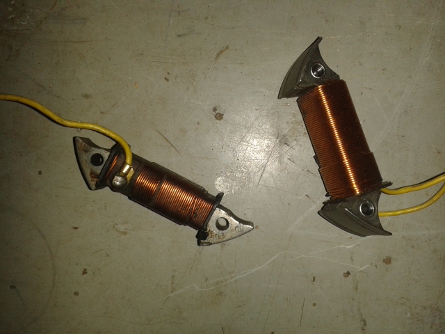

Heute endlich die Nachsendung bekommen. Die Frechheit des Verkäufers steigerte sich sogar noch! Zog der mir wirklich noch Geld ab, das er mir zusenden musste, für den Kleber, nur weil er für das erste Paket 3.- zu wenig Porto von mir verlangte. Und nun das Porto für dieses Couvert (2.-) zog der freche Hund auch noch ab!
D.h Ich habe jetzt anstatt 15.- für den Aluminiumkleber nur 10.- bekommen! Aber dafür wohl als Entschädigung 2 Lichtspulen :cens:

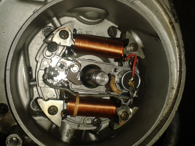

Da stellt sich aber eine Frage in den Raum bzw. in die Werkstatt!
Nämlich -->

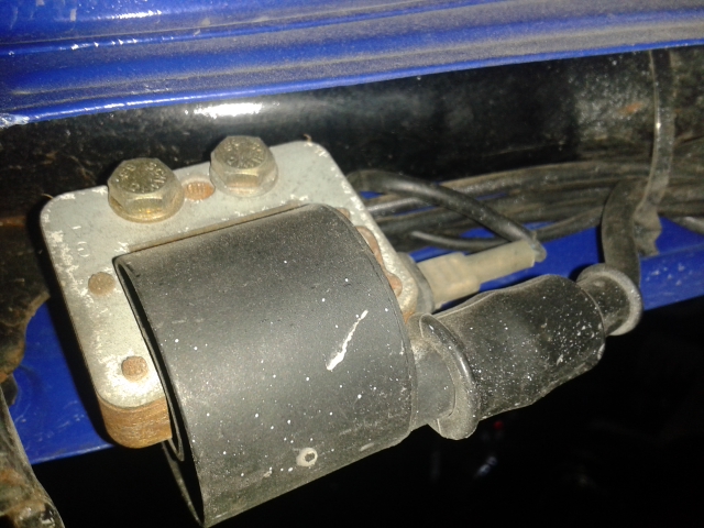

Meine momentane Zündung! Zündkabel kommt NICHT aus der Zündung!
und unter dem Tank hab ich dann sowas -->
What's that? Any idea's?
Geht im nächsten Post weiter, habe hier keinen Platz mehr!

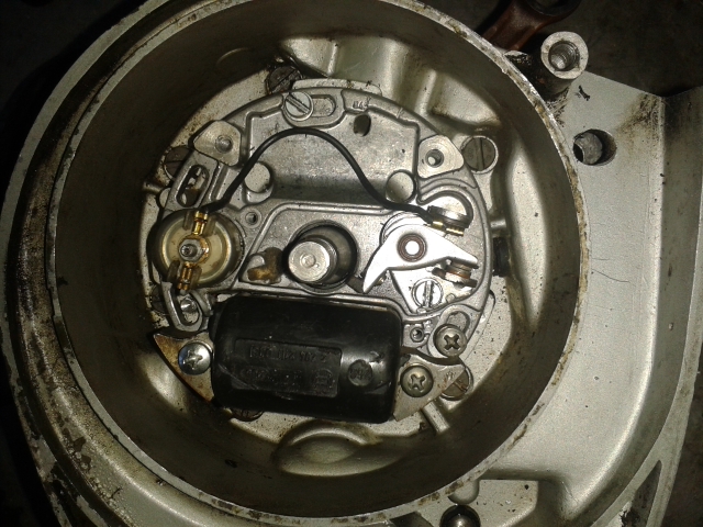

Spoiler für neu gekaufte Zündung! So was nennt man heutzutage Komplett :spinner:
Alte Zündung! Zündkabel kommt aus der Zündung heraus!
Muss ich nun die momentan Verbaute Zündung (Die zwei gleich aussehende Spulen hat) in den anderen Motor pflanzen? Da ich ja das Zündkabel schon unter dem Tank bis zur Kerze habe!
Gruess Johnny und THX for any idea's!

Re: Mogelpackung aufarbeiten - Need help!
es gibt verschiedene Arten von Zündungen.
die version welche die Zündspule gleich in der Zündung bzw. unter dem Polrad hat.
Diese Zündspule wird also direkt erregt.
Die zündung ist übrigens schon komplett, es fehlt nur die Lichtspule und natürlich das Polrad
dann gibts noch die version mit einer Erregerspule wo du dann eben quasi eine 2te Lichtspule unter dem Polrad hast.
Achtung: das sind aber soweit ich weiss nicht die gleichen Spulen, darum sollte man sie besser nicht verwechseln.
Diese Erregerspule ist dann mit der eigentlichen Zündspule welche zb. unter Tank ist verbunden.
Diese Zündspule wird also durch eine Erregerspule erregt und hat dadurch in der Regel eine höhere Zündspannung.
diese version gibts auch als unterbrecherfreie und somit verschleisfrei Version
(hab ich zb. an meinen Mofas)
