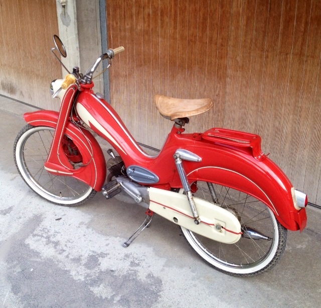

Das ist der Beginn eines der coolsten, anspruchsvollsten Projekte die ich auf Zwei Rädern je ausführen durfte.
Hier mal das erste Bild. Der Rest sowie weitere Berichte folgen.

- image.jpg (164.59 KiB) 3247 mal betrachtet

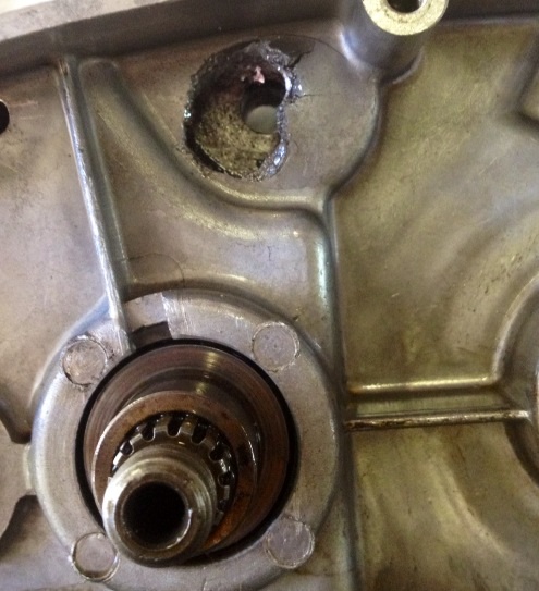

Re: Onkel Babas Projekt Blechbanane
Ne er wurde so im Ricardo erstanden.
Gehäusedichtung war anwesend. Sogar alle Schrauben waren fest.
Nach der Demontage des Triebwerks zeigte sich, dass es in der Motorhalterung ein ca. 5 Rappen grosses Loch hatte. Hervorgerufen durch eine zu lange Schraube.
2mm länger und die wäre am Kupplungskorb angestanden.
Ach ja, die Metallspähne natürlich im Getriebe. Ist ja klar. Wo sollten sie denn sonst sein.

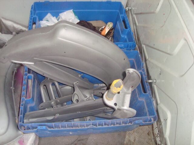

Ich gebe mein bestes. Hier sieht man gut wie über alles lackiert wurde.
An dem Tag hat mich der Suter vom Sandstrahlwerk aus dem Muotatal angerufen und gefragt ob ich ihm Arbeit hätte.
Die Konsequenz des Anrufs siehe unten...

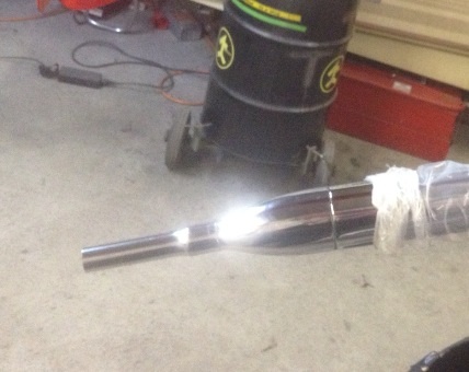

Es ist wiedermal ein Schritt weitergeangen. Vor den Alpenbrevet rennen die mir die geheiligten Hallen ein...
Der Nachbau Auspuff hat das Falsche Endstück. Nach etwas nachdenken habe ich ihn erfolgreich im Original Look umgebaut. Nun noch die Seriennummer und das Logo Gravieren lassen, und wieder ein Problem gelöst.

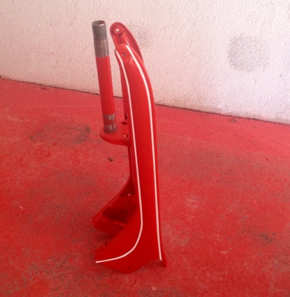

Der Originallack ist gespritzt. Im gleichen Zug wurden die Anbauteile liniert. Der Rahmen mit gesmthaft 12 Laufmeter Linierung kommt diesen Donnerstag dran. Dann kanns schön aushärten während ich in Gstaad bin. Auf dem Bild nur ein kleiner Ausblick. Es ist längst nicht alles. 14 Teile werden Liniert.
Schöne Arbeit
Machst du das Linieren selber? Kennst du dich auch mit Pinstriping aus?
Danke!
Ja Liniere selber. Mache über Weihnachten in Berlin noch ne Weiterbildung bei einem Lineur.
Paintstripping mach ich weniger, ich hab die Linierung lieber in Form von Lack auf dem heiligen Blech.

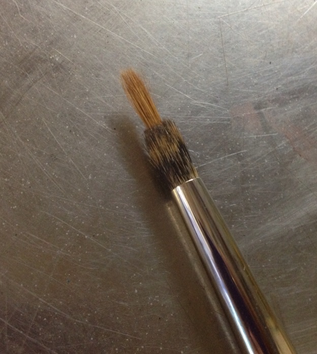

Ds gibt einige Linierungen welche ich maskiere und dann mit der Pistole liniere.
Die anderen und immer öfter mit dem Marder - Feenhaar Schleppinsel.
Nach dem Kurs hoffe ich doch sehr dass ich dann endlich den Schwertschlepper im Griff habe.
