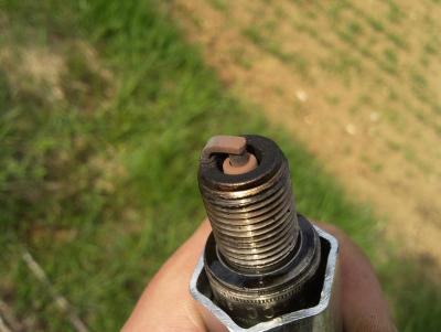

Ich würde ebenfalls mit einer grossen Düse anfangen. Zu erst fährst du mit vollgas ein paar KM, bis der Motor in Betriebstemperatur ist. Dann schraubst du die Kerze raus und schaust was für eine Farbe sie hat. Ist die Kerze vorne schwarz brauchst du eine kleinere Düse, ist sie jedoch weiss brauchst du eine grössere Düse. Nach jedem wechsel einer Düse musst du wieder ein Stück vollgas Fahren und das Kerzenbild überprüfen und wenn nötig nochmals eine grössere/kleinere Düse montieren, bis das Kerzebild schön Rehbraun ist.
Das ist meiner Meinung nach einen gut abgestimmten Motor: (Hab das Bild aus dem Internet)

und was machst du wenn es trotz rehbrauner kerze nicht optimal läuft ?
Re: Puch Maxi läuft nicht gut
Eine rehbraune Kerze sagt, das das Gemisch / Luft Verhältnis stimmt. Aber ob die Menge stimmt, das sagt die Farbe nicht. +- 30% lässt sich die Gemisch / Luftkombination problemlos schieben. Aber das kann schnell auf Kosten einer Unterdckung gehen.

Entschuldige bitte aber ich komme bei dieser Aussage nicht ganz draus. Meinst du damit dass das Gemisch im ASS & Zylinder nicht richtig durchströmt? Und wie geht das mit den 30%?Babaloo hat geschrieben:Eine rehbraune Kerze sagt, das das Gemisch / Luft Verhältnis stimmt. Aber ob die Menge stimmt, das sagt die Farbe nicht. +- 30% lässt sich die Gemisch / Luftkombination problemlos schieben. Aber das kann schnell auf Kosten einer Unterdckung gehen.

Kein Problem. Beantworte ich gerne.
Also:
Die Fabe der Zündkerze verratet und ob der Motor zu fett (schwarz) zu mager (weiss) oder gerade richtig läuft (rehbraun)
Die Farbe bezieht sich auf das Verhältnis des Öl - Benzingemischs zur Luft das im Brennraum verbrennt.
Wir können in einem gewissen Rahmen das Volumen also die Füllung des Zylinders verändern. Das mit anderen Düsen, anderem Vergaser, anderem Luftfilter.
Du kannst ein als Beispiel der E50 Motor in seiner Original Konfiguration laufen lassen. Bescheidne Leistung, aber rehbraune Kerze.
Jetzt frisierst Du den Motor. Du machst alles grösser. Somit muss das Öl - Benzingemischs zur Luft Verhältnis vergrössert werden. Mehr Volumen, mehr Power. Aber auch mit dem grösseren Volumen bekommt man die rehbraune Kerze hin.
Anstehen tust Du an den Grenzen nach unten was der Motor zum laufen dringend braucht. Das geht auf Kosten der Schmierung. Nach oben steht die Grenze dort was der Motor maximal sauber verarbeiten und in Leistung umwandeln kann. Das kann auf Kosten der Kühlung gehen.
Die Erahrung zeigt dass das Spektum bei ca 30% liegt.
Konnte ich Deine Frage einigermassen verständlich beantworten?
