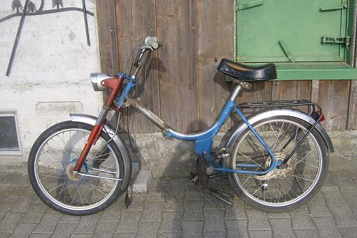

Ich möchte euch wie versprochen mein neues Projekt vorstellen. Das Mofa ist in einem recht schlechten Zustand, der Motor lief Jahrelang ohne Luffi; zuletzt wurde er sogar noch ohne Öl gefahren, der Lack ist irgend ein billig-Spraydosenlack und blättert sehr ab, das Vorderrad hat ein riesen 8i und die Kupplung hängt überhaupt nicht mehr ein.

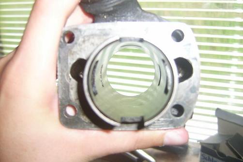

Vor gut einem Monat habe ich das Töffli schon ein wenig zerlegt, der Zylinder kam ins Hohnwerk und die Kurbelwelle lies ich beim Mech revidieren und feinwuchten.

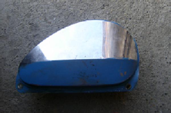

Tank, wird neu verchromt

Membranzylinder
Membranzylinder
Sachs 502 Rixe 040.JPG (35.38 KiB) 9883 mal betrachtet

hatte der schon mal den rahmenbruch?

An welchen Stellen sieht man das dem Rahmen an? Ich kann auch bei genauer Betrachtung keine Bruch oder Flickstelle finden...
Noch eine andere Frage: Weiss jemand von euch ob diese Gabel original ist? Ich bin mir nicht sicher da unter der blauen Farbe eine grüne hervor kommt und die Gabel ist rot :?

Hallo,
Er fragt wahrscheinlich deshalb, weil ihm vielleicht (wie übrigens mir auch) die Lackfreie Stelle augefallen ist, wo auch der Tank war.
Wurde da irgendwas wieder zusammengeschweisst?
Ob die Gabel original ist, lässt sich nur herausfinden, wenn man das Baujahr weiss. Vielleicht findet man ein Mofa mit dem gleichen Rahmen im Netz.
Ich würde vom Bauchgefühl her sagen, dass die Gabel nicht zuletzt auch wegen der anderen Farbe nicht original ist.
So vom Schiff aus, sähe ich den Rahmen jetzt mehr mit Starrgabel.

Den Rahmen sehe ich so auch mit starrer Gabel. Gabelanschlag unter dem Tank schon eingeschweisst gewesen? Ist das dortige Geschweisste (wenns denn auch vorhanden ist) bastlermässig gemacht oder siehts eher professionell wie ab Werk aus?

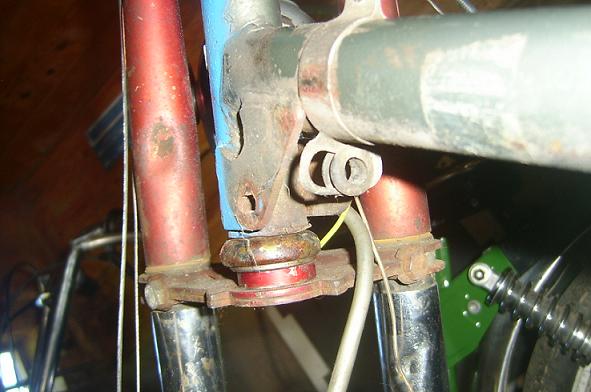

Ich habe heute einmal die Stelle geputzt wo einmal der Tank war, es kam eine graue Farbe hervor :? Es wurde jedoch keine Schweisstelle gefunden. Auch die Schweissnähte am Steuerrohr sehen seriös aus. Was mich jedoch stutzig macht ist die graue Farbe. Die hintere Schwinge ist in der untersten Farbschicht grün... Ich denke das es sich bei diesem Hödi um eine rechte Bastelbude handelt.
@Zündapp Motor:
Die Gabel hat keinen Anschlag. Es wurde auch nichts geschweisst...
Weisst du wie das mit dem Anschlag bei den Originalen 502ern gelöst ist? Ich habe auch schon gedacht ob der Anschlag vielleicht an der oberen Tankbefestigung irgendwie montiert gewesen sein könnte. Die Gabel ist nicht original, original ist wie von euch vermutet eine starre Gabel montiert. Der Rest sieht meiner Rixe jedoch ähnlich.
Wenn jemand genäuere Angaben über diesen Feuerstuhl machen kann, währe ich sehr dankbar :)

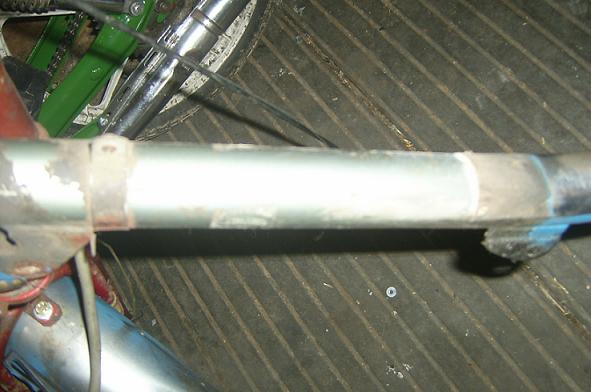

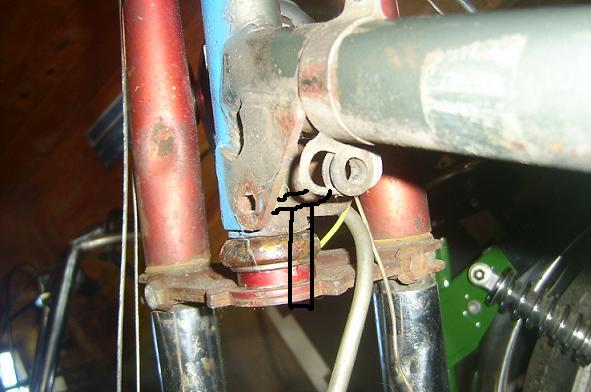

Hier die Bilder:
Lenkanschlag?
Lenkanschlag?
Sachs 502 Rixe 002.JPG (49.88 KiB) 9775 mal betrachtet

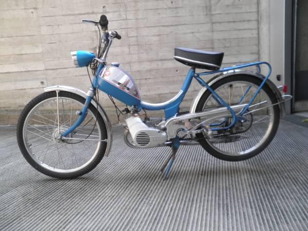

Zum Glück keine Schweissnähte
Sachs 502 Rixe 001.JPG (46.9 KiB) 9775 mal betrachtet
Originales, baugleiches Modell wie meine Rixe

Re: Neuaufbau Sachs 502 Rixe
es gibt verschiedene, sogar unter den rixe´s ...
entweder mit dem aussenanschlag, den, den du nicht finden kannst... jedoch haben die meissten starrgabeln den anschlag innen, im gabelrohr einen anschlag, und am gewindeschaft ein 4 Eckiges Stück aufgeschweisst, welches als anschlag dient ;)

Ich denke das diese Rixe den Gabelanschlag wohl innen im Gabelrohr haben muss, da aussen nichts von einem Anschlag zu erkennen ist. Was meint ihr ist es schlimm diese Federgabel dran zu lassen oder ist das ein totales no-go bei einem 502? Ein Anschlag würde ich dann jedoch anfertigen wenn das Hödi diese Gabel behalten soll :wink:

Ich werde die Gabel bei Gelegenheit einmal zerlegen. Ohne Lenkanschlag habe ich angst das es mir Beulen in den Tank gibt. Der Tank ist fast das einzige das noch nicht verbastelt ist...

Konnte den Jahrgang ausfindig machen. Mein Modell wird die Sachs 502 Rixe Libelle gewesen sein, der Jahrgang wird sich um 1965 handeln.
Hier der Link dazu: http://www.sonnengelber.de/rixe-mofas.html

Ja, bei einer gefederten Gabel brauchst du unbedingt einen Lenkanschlag!
Ohne hast du ratz fatz Beulen im Tank.

ich habe bei meinem 50/2 Allegro auch auf Federgabel umgerüstet.
Den Anschlag kannst du leicht selbst nachbauen, in dem du z.B ein U-Profil nimmst, welches der Rahmenbreite oder der Breite der Tankhalterung entspricht.
Dann montierst du das U-Profil an den zwei vorderen Schrauben für die Tankhalterung und montierst / schweisst noch einen Bolzen gegen unten zeigend an, welcher als Anschlag fungiert. (Hoffe ich konnte das plausibel erklären)
Und ja, ein Anschlag muss schon sein, das hat mich einmal böse auf die Fresse gehauen als der Lenker zu weit eingeschlagen wurde :^^

Ich werde es warscheinlich so machen das ich ein Rohr nehme das den gleichen Innendurchmesser wie die Befestigungsschraube des Tankes hat. An dieses Rohr werde ich ein Flacheisen anschweissen.
Ich werde deshalb keinen Bolzen nehmen weil er warscheinlich auf diese Distanz recht leicht verbiegt und einen zu kleinen "Sperrweg" aufweist. Der Bolzen muss mindestens 17mm dick sein bis es am Tank nicht mehr ansteht.
Ich muss einfach schauen das das Rörli sich nicht weg dreht...
So in etwa:
Sachs 502 Rixe 002.JPG (50.38 KiB) 9740 mal betrachtet

So wie ein Bolzen unterhalb des Tankes als Bolzen meinte ich. Aber eben, gab verschiedene Versionen, auch innen am Schaftrohr. Zwecks Originalität würde ich eher auf eine starre Gabel setzen, allerdings ist das Fahren mit einer gefederten Gabel angenehmer und hat doch auch noch etwas Style, wenn sie noch etwas Chrom-Details besitzt.

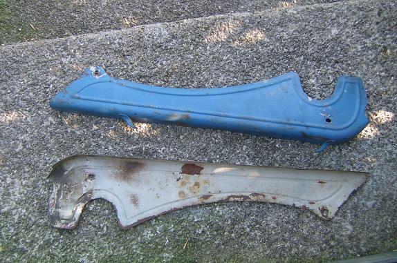

So hier ist auch wieder ein bisschen etwas gegangen. Gestern Nachmittag wurden die Seitenschützer (die sind Ori Farbe wieder weiss...) sauber ausgebeult und die Rostlöcher wurden zugeschweisst und verschliffen. Warscheinlich werde ich sie dann mit dem Rest des Mofas noch sandstrahlen gehen.
Noch kurz eine andere Frage:
Wie bringe ich die Farbe von einem Chromtank weg ohne den Chrom zu beschädigen? Ich habe es schon mit Verdünner und einem Lappen probiert aber das geht leider nur seeehr langsam voran. Ich habe schon von abbeizen gehört und/oder mit Stahlwolle darüber gehen, aber ich denke das die Stahlwolle den Chrom auch leicht beschädigt :?
Hat jemand von euch Erfahrungen in sowas?
Hier ein Bild der Seitenschützer:
Werden noch sandgestrahlt
Sachs 502 Rixe 002.JPG (82.83 KiB) 9678 mal betrachtet
Mit Abbeizpaste solltest du die Farbe weg kriegen.
Am besten besorgst du dir in einem Fachgeschäft welche, die können dich auch vernünftig beraten.
Den Tank an den lackierten Stellen dick mit Abbeizpaste bestreichen und mit einer Folie bedecken.
Das verhindert, dass die Lösungsmittel zu früh verdampfen.
Mit einem Holzspachtel kannst du dann die Paste mit der gelösten Farbe abstossen.
Gegebenenfalls musst du das wiederholen, bis die gesamte Farbe vom Tank abgelöst ist.
Zum Schluss den Tank mit lauwarmem Wasser und einem Küchenscotch gut reinigen.
Wichtig:
-Die Abbeizpaste mit der gelösten Farbe musst du dem Hauskericht beigeben!
-Das Wasser vom nachwaschen sammeln und am besten ebenfalls dem Hauskericht beigeben!
