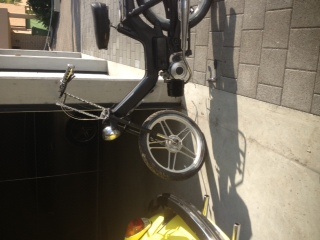

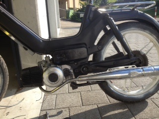

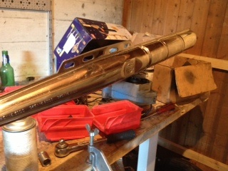

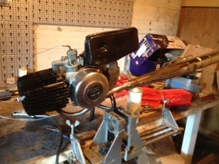

so, ging wiedermal weiter, motor an sich ist jetzt komplett. habe aber noch eine frage, ist das gewinde zündungsseitig der kurbelwelle ein spezielles gewinde?
lasse mal bilder sprechen...
dann habe ich nochmals ne frage :wink: wie bringe ich den freilauf aus der felge?
auspuff ist neuwertiger ori 18mm puch :D :chop: 8)

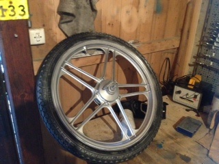

habe gerade die felge vor mir.... ich habe gelesen dass man einen schraubenzieher in eines der beiden löcher stecken soll und ihn dann nach links schlagen soll. leider tut sich bei mir nix. das problem des freilaufs ist dass er nicht einhängt, also auf beide seiten durchdreht.
was tun?
VW Käfer 1302 S Anno 1971
Cimatti Monomarcia
Puch Maxi N Cafe Racer
Re: 0815 maxi
mit einem KÖRNER nimmst du die oberste Platte weg und biegst die 3-4 Metallplättchen im Inneren nach Aussen
Re: 0815 maxi
... spitz zuerst mal ne ordentlich Ladung WD40 rein.. vielleicht löst es dir dadurch die verhockten Sperrklinken..

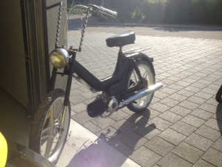

so, danke denjenigen die mir beim freilauf geholfen haben :) hab ihn flicken können, jedoch ist der allgemeine zustand der felge ziemlich schlecht und es ist auch ein zu grosser pneu montiert, daher werde ich wahrscheinlich zu einer occ. felge von nem mech greiffen. habe heute mal alles zusammengebaut(also hinterrad kommt natürlich noch n anderes, vorderschutzblech, seitenschützer, rücklicht und etliche kabel fehlen noch). ich hoffe es sieht dann besser aus wenns komplett ist, bin im momment nicht zufrieden damit.... pneus bleiben natürlich auch nicht die besprayten ;) felgen werden jetzt auch ziemlich sicher weiss...

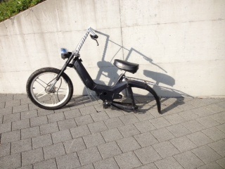

kann es sein dass ein reifen mit 17 zoll und dessen zweote zahl auf 1/2 endet(hab sie vergessen :oops: ) zu breit für die ori schwinge ist? der passt eben nicht rein und alle anderen pneus die ich rumliegen haben endem auf 1/4...
gestern wurde noch das hintere rad lackiert und mal alles verkabelt.
