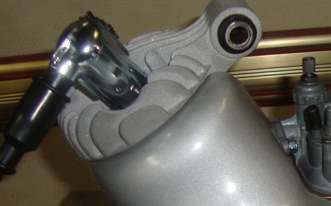

Re: Sachs 502 Rixe allgemeine Fragen
Spacer beim 502er...
Ich habs gemacht. Siehe Wolf im Schafspelz.
http://mofapower.ch/viewtopic.php?f=5&t=18695" onclick="window.open(this.href);return false;
Der Ofen läuft wie die Sau. Aber Du bekommst Probleme mit den Luftleitdeckeln, mit der oberen Motorenhalterung. Du musst die Gehäuse anpassen.

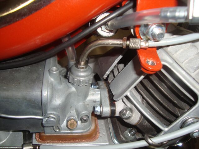

Hab vielen Dank!
Das Problem kommt erst richtig happig wenn man den Kopf plant. Dann stimmen die Aufnahmepunkte am Rahmen nicht mehr.
Ich plante den Kopf nur etwa 0.8mm Trotzdem stand ich schon mit dem Gehäuse an. Auf den Ausschnitten sieht man es gut.
Wenn Du weitergehen willst, müsste man die Motorhalterung versetzten. Wenn mans weiss, kein Problem. Nur mir kams erst in den Sinn als schon alles lackiert war... :confused:
Ach ja: Du brauchst noch längere Stehbolzen. Die Originalen sind zu kurz.

Ouu diese Bilder sind super! Ich werde vor dem Lackieren den Motor einmal an den Rahmen befestigen, um zu sehen wie es aussieht. Ich sollte eh zu erst einmal alles neu lagern, es hat alles Spiel und Späne etc.
