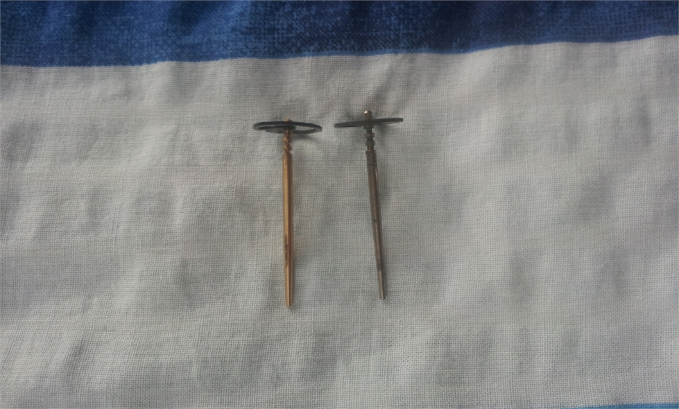

So rausgeschraubt. Nur rasch zur info, der Schieber und die Nadel sind neu, von einem 15/15 Vergaser lief aber auch mit original genau gleich schlecht. Also glaub keine grosse Auswirkung.
Aber jetzt zur Nadelstellung die Nadel ist zuunterst??? :? also in der obersten Ritze??
Muss ich jetzt nach unten stellen, also dass die nadel weiter rauf kommt?
PS 4 Ritzen vorhanden
Puch Maxi 4ever!!!!!

Re: Tiefes Standgas
Ok, das Bild spricht Bände. Vielen Dank.
Die Düsennadel ist ein Nachbau. Die haben in Anbetracht dass wir von Hundertstel mm reden abartige Fertigungstoleranzen. Das kann schon mal eine Antwort sein warum der Leerlauf nicht stimmt.
Wenn möglich nimm eine Original Nadel mit 2 feinen Kerben. Häng die in die 2. Kerbe von oben mit einer 2.17 Nadeldüse.
Dann nimmts mich mal wunder ob sich das Problem nicht in Luft auflöst.
x30 ng 2a
1.Verwarnung
Beiträge: 240
Registriert: So 3. Jun 2012, 18:33
Wohnort: Oberburg
Re: Tiefes Standgas
Beitrag von x30 ng 2a »
Ja ich hoffe das Bild konnte helfen, aber als ich den original Schieber mit Nadel drin hatte war das Problem auch schon da.
Aber soll ich mal probieren? Die ori Nadel müsste noch da sein...
Der Grund war weil der schieber nicht mehr so fit war, habe ich den vom 15er genommen und auch gerade die Nadel...
oder ist es vielleicht dass er zu WENIG Benzin erhält weil ja die Nadel zu unterst ist??

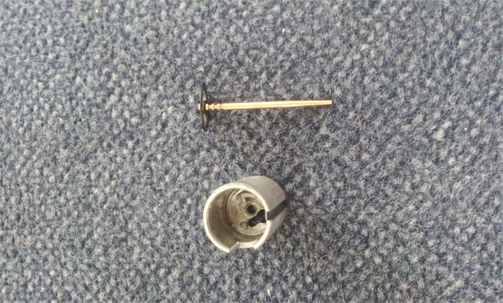

x30 ng 2a
1.Verwarnung
Beiträge: 240
Wohnort: Oberburg
Re: Tiefes Standgas
hier noch ein Bild hab die originale Nadel gefunden. hat aber auch 4 Kerben???? :?:
Re: Tiefes Standgas
Perfekt!
Die Originale hat unter den 4 Kerben noch 2 ganz dünne Kerben. Um die geht es.
Die Bezeichnen die Düsennadelnummer. Also Nr. 2. genau die richtige
