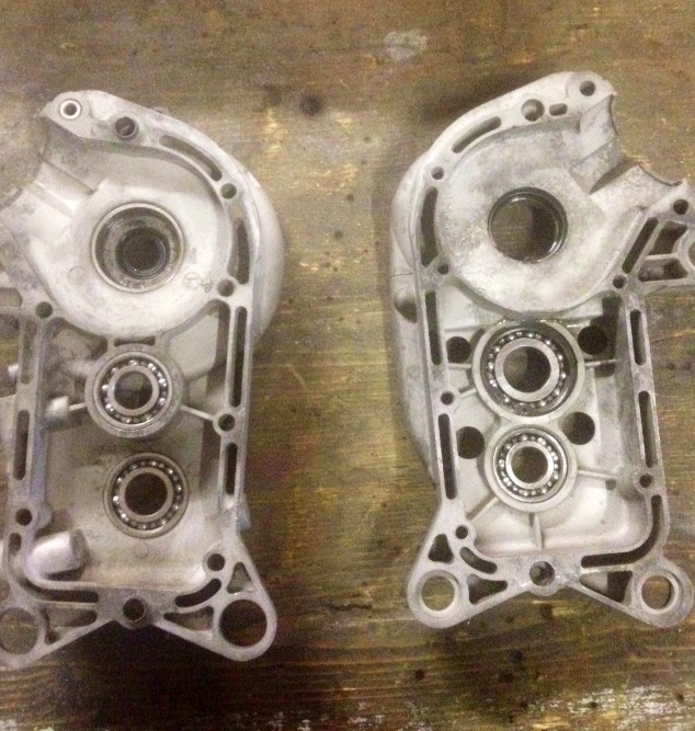

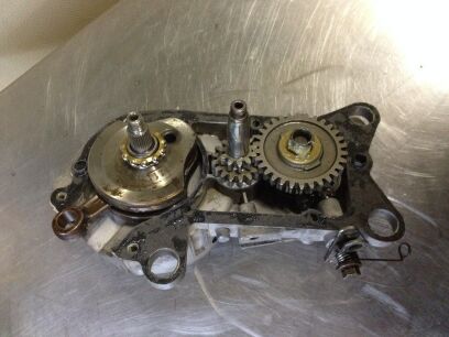

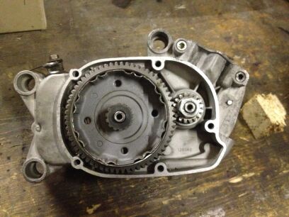

Der Motor hatte wirklich etwas Pflege nötig. Also hat man den Block vollkommen zerlegt, ihn Glasgeperlt und dann mal eine Bestandesaufnahme gemacht.
Die Wellen waren so stark eingelaufen, dass man die nacharbeiten musste. Einige Komponenten des Ziehkielgetriebes waren so aus und eingelaufen, dass mir nichts anderes übrig blieb sie neu anzufertigen. Der Erfolg stellte sich in Form neuer, verstärkter Teile ein.
Das Gehäuse ist so hauchdünn, dass ich es kaum wagte es zu strahlen. Aber es klappte. Da ich gestern die Lager bekommen habe, hab ich die Heute eingepresst.
Auf 0,05 mm Toleranz sitzen sie nun im Gehäuse.

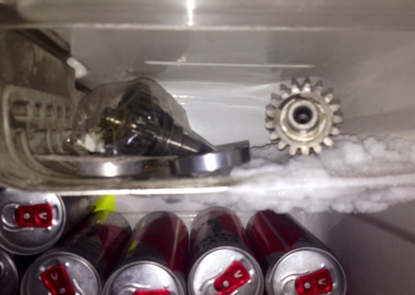

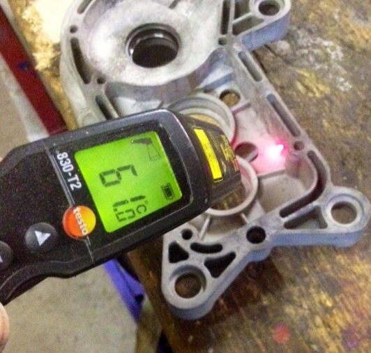

Um den Zusammenbau erfolgreich zu vollziehen, muss ich das komplette Getriebe tiefkühlen und das Gehäuse wärmen. Die DKW Ingenieure haben alles 0,05mm Passitze mit C4 Lager gewählt. (Möge der Hödigott sie verfluchen)

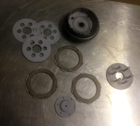

Die Kupplung war auch so ein Kandidat. Sie war so glasig und eingelaufen dass sie nur noch rutschte. Ein Starten des Motors war reine Glücksache.
Es gab also 2 Optionen:
1. ca. 200€ für neue Teile ausgeben. (Wucher)
2. Die Teile Glasperlen.
Ich denke die Bilder sprechen eine deutliche Sprache.
Das Getriebe bei -11 Grad auf Eis gelegt.
Mit dem Lasergestützten IR Thermometer die Gehäusetemperatur kontrollieren

Hier noch die Bilder der Kupplung
Alles sauber Glasgeperlt, aufgerauht und bereit zum Einbau.

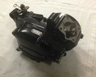

Der Block ist nun Zusammengebaut, alle Spiele auf 0.05mm eingestellt. Er baumelt jetzt frisch fröhlich in der Einbrennkabine am Haken Nr. 53 bei 80°C während 120 Minuten und dann geht er in den Abkühlmodus. Am Folgetag müsste er perfekt lackiert sauber eingebrannt sein.
In Absprache wurde das Triebwerk in einem gepflegten RAL 9005 in Seidenmatt lackiert wie der Rest des Feuerstuhls dann auch lackiert wird.
Dass es nicht langweilig wird, habe ich eine neu entwickelte Lackiertechnik zum erstenmal erfolgreich angewendet.

Re: DKW M50 "Black Widow"
Nein.
Das Gehäuse hat übelsten Alufrass. So schlimm dass man nichtmal richtig Glasperlen konnte ohne zu riskieren dass man durchbricht.
Wie wir wissen lässt sich an den Gehäusen nichts kompensieren da die Kompensation nicht hält und ausserdem ein termisches Problem darstellt.
Trotzdem hat sich der Erfolg eingestellt, auch wenn der Block noch nicht fertig ist.
Siehts so aus? :nein:
Wenn Onkel Baba was macht, dann entweder richtig oder garnicht. Die alte Farbe ist restlos weg.
Du kennst sicher das Staubstrahlverfahren. Noch feiner als Glasperlen. Damit war mir der Erfolg gewiss.
