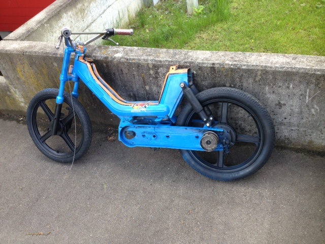

so, habe nun ein extremes krüppel piaggo bekommen. die aufnahme beim schutzblech war ziemlich verrostet, also habe ich mich entschieden daraus ein spassmöff zu bauen und evtl. wenn es gut leuft aufs reglement der sppt anzuglechen. jetzt wurde gerade der einlass geöffnet vom gehäuse. dann kommt noch ein polini 46mm (neu) . was für einen vergaser würdet ihr mir empfehlen? gabel ist mommentan noch ori, aber sobald ich was gescheites finde wird die gewechselt. das ganze ist im gulfstyle lackiert. er hat auch mr.horsepower kleber drauf( hab brutaaaal lang gesucht bis ich welche hatte) mir ist aber noch nicht klar ob es in richtung cross oder strasse gehen soll.

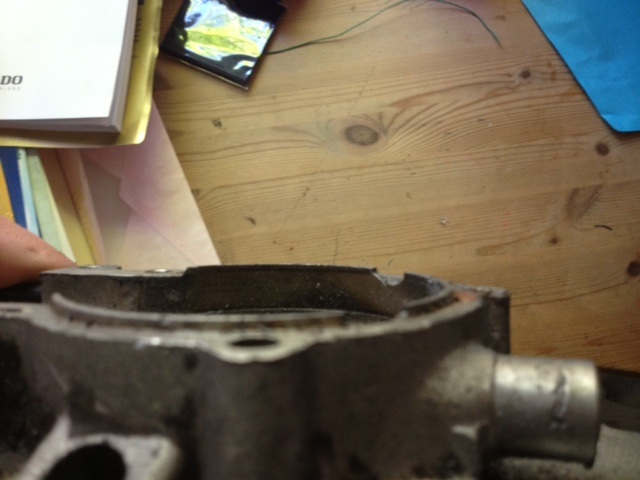

so, hier mal fotos von dem teil, natürlich werden die stossdämpfer noch ersetzt und andere griffe kommen auch noch. mir ist aufgefallen, dass beim gehäuse wie ihr im bild sehen könnt zwei stücke fehlen. weiss jemand ob der motor überhaupt noch laufen kann?

du musst nicht den Tisch, sondern das Gehäuse fokusieren...
und am besten die Stelle noch rot einzeichnen

habs jetzt mal rot eingezeichnet, ich denke mam siehts jetzt.

Re: piaggo si spassmöff/renmöff
alteisen

okey, hat irgendwer noch n piaggo gehäuse? würds sofort kaufen....
