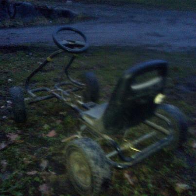

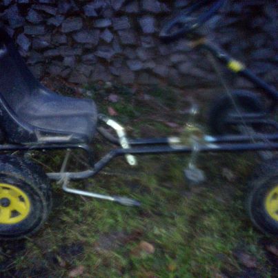

Will ich ein neues auf die Beine stellen und zwar so etwas wie im Bild zu sehen
Da will ich ein e 50 Puch Motor drunter schrauben mit einem rennsatz dass er noch etwas pfupf hat
jetzt die Frage ich brauche Bremsen aber was für ein System ?
Was für ein Rennsatz Airsall 44 ?
ja das wärs mal fürs erste

wie löst du das mit dem antrieb? wir gibst du gas? wie bremst du? diese fragen würd ich zuerst lösen...

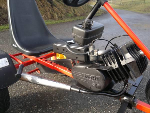

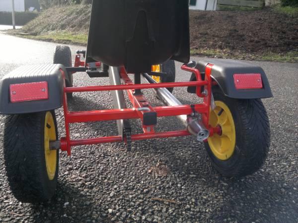

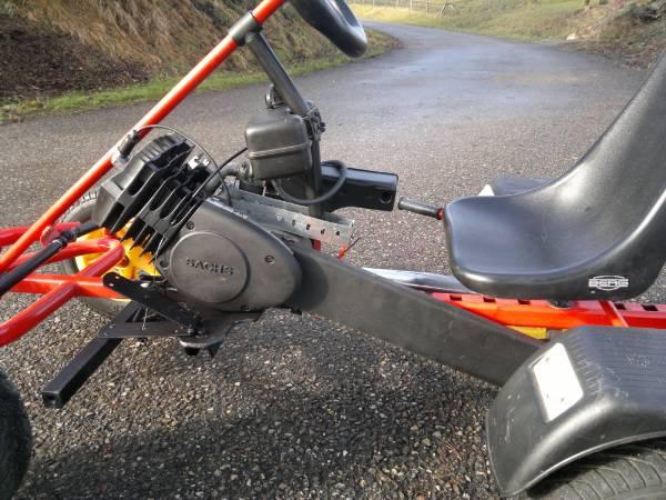

Re: Abschluss Arbeit
- 33.jpg (56.76 KiB) 4191 mal betrachtet
- 55.jpg (48.97 KiB) 4215 mal betrachtet
- 44.jpg (54.16 KiB) 4215 mal betrachtet

diese Bremse hab ich eben auch aber die scheint mir einbischen zu schwach und bis mann dann steht gehts lange oder nicht ?

das was er wissen will ist leider nicht ersichtlich... und ich nehm mal an der zyli ist ori? sonst wär die handbremse nähmlich seeeehr gefährlich. denke ne sceibenbremse MUSS hin. und wie hast du das mit dem gas gelöst, auch nicht ersichtlich

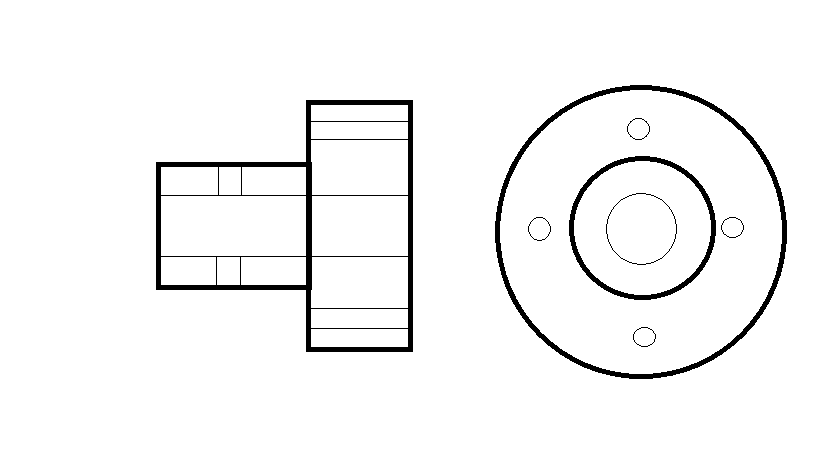

Kannst ja so etwas in der Art machen:
- nabe.png (10.54 KiB) 4153 mal betrachtet

Fals du sowas haben möchtest.
Kann ich dir das gerne drehen
