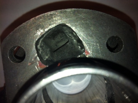

Re: Überstömer Gehäuse zu Zylinder
.. ich habe bei den meisten meiner 503 Zyli's die ÜS aufgemacht, so dass sie am Gehäuse angepasst sind
11-12-25 HG HT Nr1 014.jpg (45.23 KiB) 964 mal betrachtet
