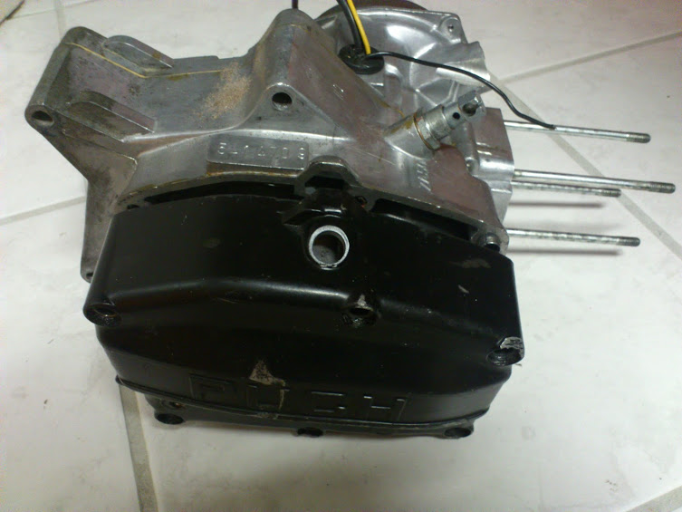

Kann bzw. darf man bei allen ZA50 Motor etwas wegfräsen, damit der 18er Vergaser (eckig) hin passt? So wie auf dem Bild zu sehen ist (hinter dem schwarzen Kabel)
Vielen Dank für eure Antwort

Wieviel möchtest Du denn abtragen? Kannst das bitte mal einzeichnen?
Mal sehen was die Puch Spezialisten meinen, aber ich hab da ein sehr ungutes Gefühl dabei.

Auf dem Foto ist schon abgetragen (hinter dem schwarzen Kabel)
Ich frage ob das bei allen ZA50 geht

Lass mich rate.
Du willst ein NON-kat gehäuse umbauen auf Kat?
Sende mal genauer Bilder

Ich habe ein Kat restauriert. Der Kat motor habe ich durch einen anderen ZA50 getauscht weil am Kat Motor so ziemlich alles futsch war. Nun ist das gehäuse anders ... :lol:

Du hast ja schon so ein Gehäuse gemacht, wesshalb sollte es bei diesem jetzt nicht gehen? Und Sonst verbaust du halt der 12 Bing Gaser.

Re: Motor ZA50
Beitrag von Puch24 »
Habe selbst zwei ZA50 ein Kat der noch par tage mit dem Polini fährt und danach e50
und der hat das uch weg weil sonst der Bing 18 (10mm) nicht passen würde schon von Werk
Und der Normale mit e50 überströmmer hat das nicht weist nicht genau für was dieser Zapfen ist aber einige
Motoren haben dort eine art Seilzug oder ansaug trakt verbaut. hoffe konnte weiter helfen
