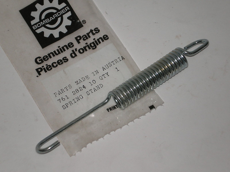

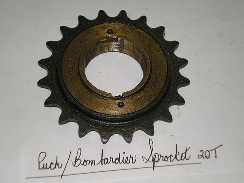

... gehe mal davon aus, seit ich einige male puch maxis und maxi teile mit bombardier umverpackung gesehen habe:
http://www.torontomopeds.com/puch.htm
maxi bombardier:

ok, das mit Bombardier ist nun klar:
"Canada's own Bombardier was among the many 'assemblers' of the Maxi"
Bei uns war das zb. Condor, darum sagt man auch Condor Puch.

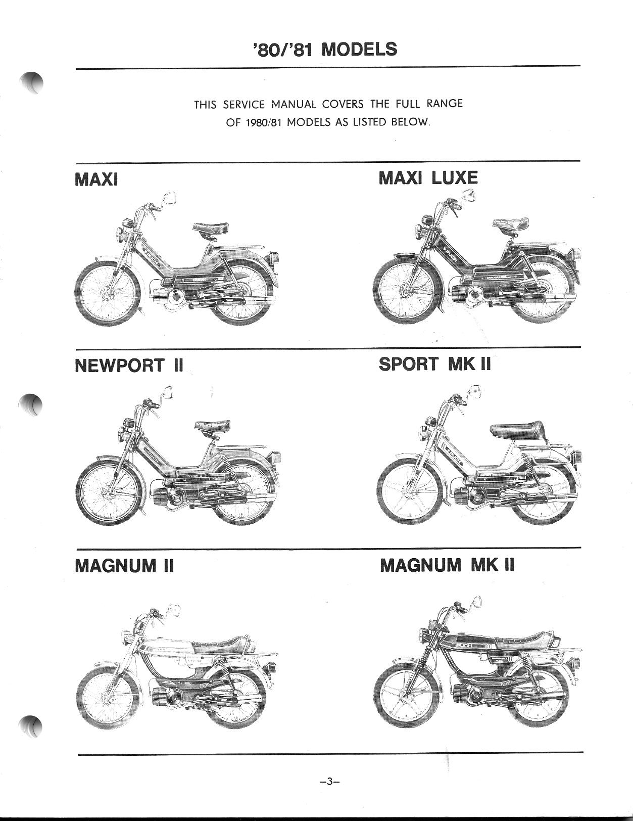

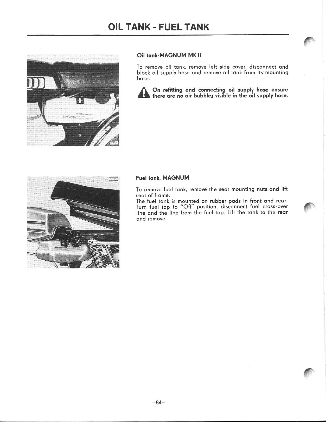

Amerikanisches Typenblatt
Re: Puch E50 mit Frischölschmierung
der MK2 wäre die 2gang Automatik version, also mit ZA50.
Diese haben aber nochmal nen anderen Deckel, eben ZA50.
Wo soll da die Frischölschmierung sein?
Die braucht ja ne kleine Pumpe und dann noch den anschluss am Vergaser.
wo das beim Manet Korado oder beim Puch MK2 sein soll ist mir nicht klar.
Wenn sie nen Bing Vergaser dran haben sowieso nicht.

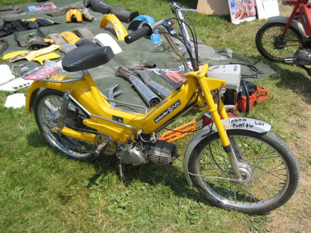

die Magnum hatten auf der anderen seite die ölpumpe
der anschluss fürs öl war am ass, nicht am vergaser, jetzt weisst warum auch unsere ass so nen teil haben wo einfach nichts ist
dein deckel war halt nicht auf nem maxi drauf sondern auf nem *newport* modell
man sieht auch den öltank unterm gepäckträger
