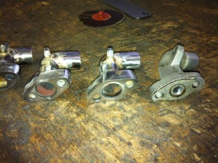

Kurze Stücke aus dem Stahlrohr sägen (Gerung schneiden), so dass die Rohrteile die Form des ASS ergeben. Die Rohrstücke nach dem sägen sauber verputzen. Erfahrungsgemäss reichen drei Stücke um einen vernünftigen Bogen hinzubekommen. Um die Form zu kontrollieren, könnt ihr die Rohrstücke mit Klebeband zusammenkleben, dann sieht man gut, ob die Winkel und Längen passen. Braucht gutes Augenmass und etwas Übung, aber mit der Zeit geht's. Und es muss auch nicht auf den hunderstel Millimeter stimmen, mit dem löten kann man's schon noch etwas korrigieren.

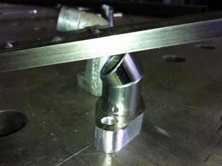

Ori.ASS auf das Flacheisen stellen und mit der Reissnadel die Form und die Position der Bohrungen markieren. Befestigungslöcher mit dem 6,5mm Bohrer bohren, genau in der Mitte ein 20mm Loch bohren. Form nachher aussägen und mit der Schleifscheibe verputzen.

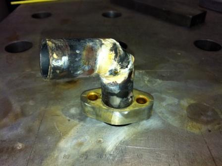

Zum löten den Flansch auf den Löttisch stellen und die Rohrstücke eins ums andere anlöten. Winkel und Ausrichtung immer wieder mit dem Original-ASS vergleichen. Darauf achten, dass das Lot gut fliesst und es keinen Luftspalt gibt.

Das letzte Rohrstück etwas länger als nötig machen und erst ganz am Schluss absägen.

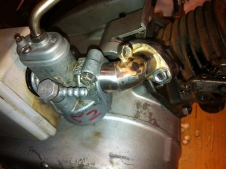

Je nach dem, ob ihr einen HG oder Automaten habt, kommt oben drauf noch eine M6 Mutter um die Kabelanschlagschraube drein zu schrauben. Zum Schluss alles mit der Schleifscheibe und Schleiftuch sauber verputzen und fertig ist euer Tuning ASS.
11-07-20 022.jpg (30.54 KiB) 7895 mal betrachtet
montieren und probefahren.. :wink:
11-07-21 001.jpg (23.11 KiB) 7895 mal betrachtet
