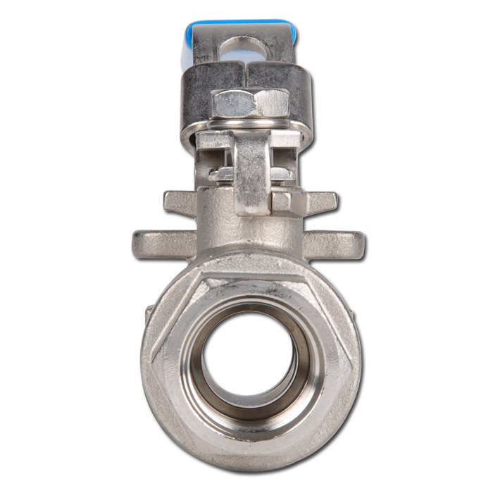

so was könnte evtl. funktionieren:
http://www.esska.de/esska_de/bilder/hau ... 00_700.jpg" onclick="window.open(this.href);return false;
http://www.esska.de/esska_shared/ExtraI ... 000/03.jpg" onclick="window.open(this.href);return false;

.. gefällt mir dein Pony.. :) .... das Exup weniger.. beim 502 gibt's ja Original keine Verengung.. glaubst du s'bringt da auch was?.. oder hast du's schon versucht?
.. und noch n Lösungsansatz.. im Prinzip würden wahrscheinlich zwei verschiedene Querschnitte reichen.. gross und klein.. vielleicht wäre es einfacher, das originale 28er Rohr an einer Stelle zu drosseln und ein 'zuschaltbares' zweites Rohr als Bypass einzubauen.. kA wie das Strömungstechnisch rauskommt, aber optisch könntest du das zweite Rohr und die Klappe mit Betätigung unter dem Motors verstecken, so dass man's auf den ersten Blick auch nicht sieht

Ja, die Verengung bringt auch beim 502 was! Momentan habe ich eine feste Verengung drin auf etwa 22mm Innendurchmesser und habe im unteren Drehzahlbereich definitiv mehr Kraft. Ich muss nicht mehr treten zu mir hinauf. Es ist mir schon klar, dass es so nicht gerade diskret wäre und meine Oldies sollen ja auch möglichst original aussehen!... es ginge ja auch mehr um den Versuch so was zu basteln und den Effekt zu testen...
