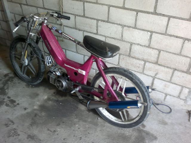

Da bei mir noch seit langem der Rahmen meines alten Athena Racers rumliegt und dieser noch einen ziemlich gut erhaltenen Lack hat dachte ich mir,dass ich daraus mal wieder ein schönes Hödi baue.Das Mofa wird zuerst einmal bei mir zuhause gefahren und später dann auf der Strecke.
Setup:
Neuer 43.5mm Metrakit
45mm Zylinderkopf runtergedreht auf 43.5mm
Kat Kurbelwelle
Gelochter Kupplungskorb
Erleichterte und auf viel Schlupf eingestellte Kupplung
Ori UB-Zündung mit erleichtertem Schwungrad
Selfmade ASS
Aerox Vergaser
Auspuff weis ich noch nicht evtl. ZX oder Tecno Blaster

Heute mal den Motor komplett gemacht.Pitbike vergaser statt Aerox Vergaser wurde verbaut.Das Fahrwerk habe ich begonnen zusammenzubauen.Lampe ist nur vorübergehend über den Winter dran,denn wenn ich im Winter bis irgendwie um 10.00 Uhr daran Schraube und dann ne kurze Testfahrt machen gehe brauche ich Licht.Gabel ist nur provisorisch,Pneu ebenfalls.

Wie gross ist der Vergaser ?
kolbenfresser
Beiträge: 2936
Re: Rennpuch Maxi N 1.2
Beitrag von kolbenfresser »
16-17mm kanns dir nicht genau sagen, da der Vergaser innen nicht rund ist.

So es ist jetzt schon seit ca. drei Wochen fertig.
Läuft sehr gut.

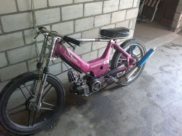

So sieht es mitlerweilen aus.
Hat jetzt nen Polini 43.5 mit 4 Klappen membranen, 19ner PHBG und Tecnigas SP Double drauf. Rest wie vorhin.

Für die Strecke montierst du aber besser wieder den ersten auspuff als diesen Double-"kann nix, sieht aber gut aus"-Showauspuff ;-)
kolbenfresser
Beiträge: 2936
Das sehe ich anders. Mit diesem Auspuff kommt es super in die Reso und hat ausreichend Durchzug.
Auf die Strecke komme ich dann mit dem anderen Renner ;-)

kolbenfresser hat geschrieben:Das sehe ich anders. Mit diesem Auspuff kommt es super in die Reso und hat ausreichend Durchzug.
interessant... hast du dazu vielleicht auch noch ein paar konkrete (Dreh-)Zahlen oder so?
so ganz vorstellen kann mir das nicht... aber vielleicht wärs ja mal ein versuch wert.
