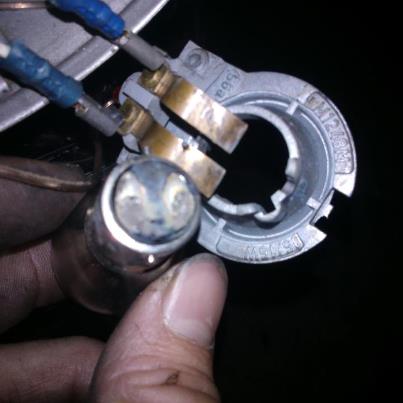

Bei meiner eierlampe brennt es bei der birne immer die kontakte runter ich kann etwa 5 minuten mit licht fahren und dann fängt es ann zu flacker und dann ist sie aus jedesmal wenn ich die birne rausnehme sind die kontäkte runter geschapt was ist das wohl ich meine so stark ist mein mofa auch nicht friesiert das es zu viel strom hat.

Bieg die Kontakte ein wenig raus, sodass die Birne besser hält.

Wie ich verstehe das nicht ganz allso diekontakte nach vornebiegen oder zurück ?

einfach so biegen damit sie mehr auf die kontakte auf der lampe drücken

jetzt sieht es so aus und es geht wieder nicht

.. ich würde jetzt behaupten, deine Kontakte sind abgebrochen.. die Kupferbleche sollten länger sein und flach auf den Kontaktpunkten aufliegen.. bei dir wirken die wegen den Vibrationen wie ein Schaber

Das beste wäre:
Bireli reinmachen, Lötkolben nehmen, Kontaktbleche erhitzen und mit dem Bireli verlöten :wink:

Es sieht für mich aus dass das Birli kabutt ist !
Ein funtionierendes im vergleich mit deinem -->
Die anderen Kontakte sind wirklich zu kurz.

Also ein neues birndli kaufen und dann mit denn zwei kontaktbleche verlöten
Meintest du so oder ?
Oder die bleche verlängern bei den kontakten ?

bleche verlängern..
