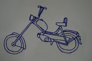

Ist es möglich ein choppermofa der Art (bild) zu machen welches legal auf strassen farbar ist ?
Bloos längere Gabel ?
Lange Mofachoppergabel - ist sowas legal möglich?

- DSC03390.JPG (59.72 KiB) 652 mal betrachtet

Re: ist sowas möglich ?
Nein jede abänderung an mofas ist verboten!!

Re: Lange Mofachoppergabel - ist sowas legal möglich?
naja, nicht jede Änerung... aber die meisten...
Gabel kannst du maximal eine Verlängerte verwenden.
Streng genommen sind auch die nicht legal, aber da störts eigentlich keinen.
Bei Puch gabs ne legale Choppergabel die etwas länger war (Puch Maxi N Chopper) und die war Typengeprüft und somit legal, jedoch nur an einem Maxi.
Grundsätzlich ist es möglich, es gibt ja legale Choppermofas.. Alpa Moor Chopper.. oder das Puch Maxi
aber ein bestehendes umzubauen und zu legalisieren dürfte nur via Einzelabnahme möglich sein, was aufwendig und teuer ist.. wobei Addy grad versucht da Gegenteil zu beweisen.. => viewtopic.php?f=5&t=16770&hilit=chopper&start=0" onclick="window.open(this.href);return false;
