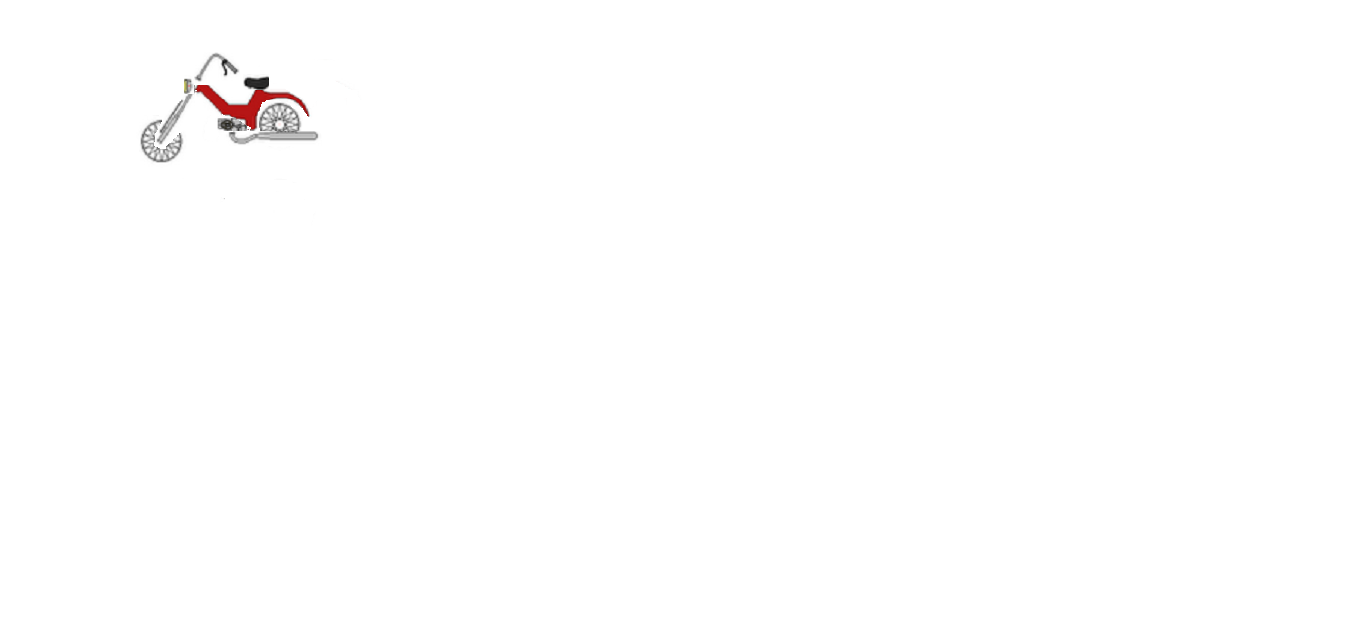

Die jetztige Farbe ist Metallic Blau werde es jedoch schwarz machen da das besser zu Chrom passt meiner Meinung. Dann möchte ich noch eine längere Gabel montieren wird wohl eine EBR da ich mir eine Puch Maxi Chopper Gabel kaum leisten kann. gedrehte Teile kommen da hin und vl ein Sattel mit selber gemachter Lehne. Bilder des jetzigen Zustands habe ich keine mache ich aber wohl morgen.
Aussehen: Farbe: Schwarz Matt
Gabel: Verlängerte EBR
Lenker: Gedrehter 35cm Lenker
Gepäckträger: Gedrehter Gepäckträger
Räder: Speichen anstatt Guss
Lampe: Vorne Rund ¦ Hinten Eisenkreuz
Sorry war mein erster Versuch mit dem Simulator
