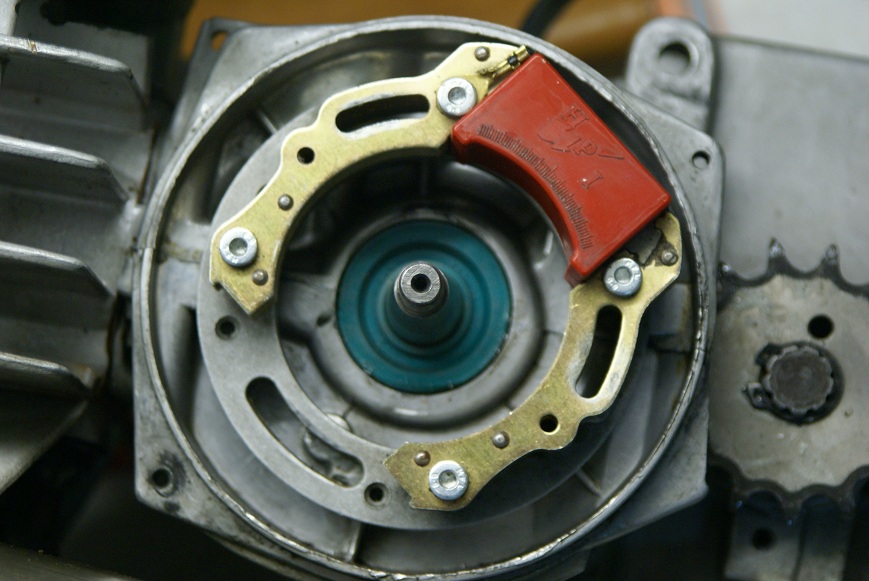

Hi nächste Woche kommt meine HPI Zündung an und ich habe ein paar Fragen.
Kann man sie auch mit einer Schiebelehre einstellen oder brauche ich unbedigt eine Blattlehre?
Wo muss ich die hinhalten um die Zündung einzustellen? Vor den Kolben an die Zylinderwand?
Wieviel Millimeter unter dem Totpunkt würdet ihr bei der HPI bei dem Setup wählen.
46mm Airsal
17.5 phbg
Pilzluffi
Tecno Cirquit
Habe relativ geringe Kompression weil ich zwei Fussdichtungen verbaut habe. Bei einer stand der Kolben an.
Grüsse Cliff

Kann doch ned sein. Ihr stellt eure Zündungen ja auch alle selber ein warum kann mir keiner erkären wie ich sie mit ner Blattlehre einstelle.

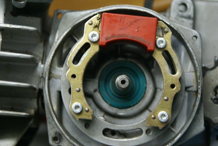

Kann mir wer sagen ob es nen Unterschied macht wie ich die Zündplatte montiere?
Man stellt die Zündung ja undabhängig von der Position der Zündplatte ein. Sonder nur abhängig davon wie Rotor und Platte zueinander stehen.
Aber ich dachte ich frag zuerst bevor ich schraube.

Dankeschön. Hab sie nun einstellen können.
Dieses Video hat mir gezeigt wie ich den Kolben in die richtige Posi bekomme: http://www.youtube.com/watch?v=2rvPxAhn5n8" onclick="window.open(this.href);return false;
Und den Rest halt von der Anleitung
