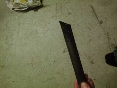

Habe den Topf abgeschraubt und dann klapperte es auch etwas im Topf und was rutscht da raust tada ein Stück von Krümmer!
Habe dann den Topf etwas gereinigt und bin mal ohne dieses Stück im Topf gefahren aber lief genau gleicht miese.
Brauche warscheindlich einen neuen Krümmer oder?
Chevy runs deep.

tallo03 hat geschrieben:...tada ein Stück von Krümmer!..
häh.. ? Foto?

Aber aufjedem fall gehört sicher nicht dieses lose Stück "Rohr" (Krümmer) in den Topf

Aber das Teil sollte ja zum Krümmer gehören und nicht im Topf rumliegen oder?
Chevy runs deep.
Re: Problem mit Sachs 503, keine Kraft mehr.
das lose Teil kannst du wegschmeissen.. das gehört da definitiv nicht hin..

Bikeman hat geschrieben:das lose Teil kannst du wegschmeissen.. das gehört da definitiv nicht hin..
Löcher.. sorry, ich kann's nicht deutlicher schreiben, was checkst du daran nicht?
also, doch, es gab auspuffe, wo dieses stück rohr drin ist original, und zwar hinter dem flammenrohr reingepresst... gaz fies, denn dann kann man sein flammenrohr noch lange kürzen, das teil hast du noch, wenn man es nicht selber rausstösst...
aber lass es weg, das ist unnötig...
