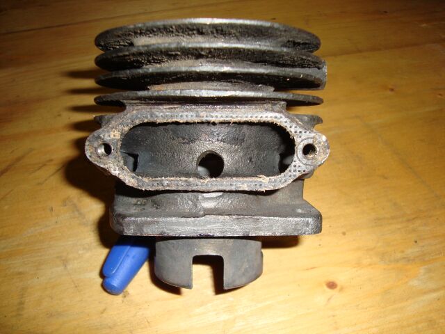

Kommt jemandem dieses "Werk" bekannt vor?
Ich könnt kotzen. Ein Top Zylinder. Nicht eingelaufen, nicht zerkratzt. Nur ein Loch dort wo keines sein sollte.
Ist auch nicht frisiert, kann also auch nicht vom Feind stammen. Obwohl dieser mir den Zylinder Privat zugeführt hat.
Re: Vergewaltigung eines Zylinders
Ist doch spannend ... das soll n 3. Überströmer sein. Steht was davon in nem anderen Fred. Wie hoch kommt die Bohrung in den Zyli. rein ? Wenn er auf Höhe der normalen ÜS ist, könnts ja sogar funktionieren.
mach mal ein Bild der Laufbahn. wo man die ÜS und das Loch sieht..

Ich kenn den zylinder noch nicht so gut....das ist doch der einlass, und links und rechts führten dann somit die Überströmer weg oder nicht?? Aber wie will der Vv machen :? ich cheggs einfach nicht :?:
Babaloo mach bitte mal ein bild von dem zylinder so dass man die laufbahn sieht und den zylinder, von oben und unten.

Wenn ich das richtig sehe, ist das ein Membranzylinder. Da durch die Membran ja nichts zurückgedrückt werden kann, hat man mit dieser Massnahme versucht die Füllung zu erhöhen. Die Vorstellung war, dass ein möglichst grosser Strömungsquerschnitt mehr Gemisch ins Kurbelgehäuse eintreten lässt. Soweit ich mich erinnern kann hats auch tatsächlich was gebracht.
Das sagt Euch einer der schon vor über 30 Jahren mit so einem Loch rumgefahren ist.

Sag ich doch .. aber swär trotzdem schön, wenn Babaloo noch n Bildchen reinstellen tät, wo man sieht, auf welcher Höhe das Loch reinkommt..
ich denke der, der das gemacht hat dachte nicht an die ÜS, vielmehr an den einlass... und durch ein lochfenster im Kolben an der richtigen stelle funktioniert das ja bestens...

Sorry für die verspätung, hier die Detailaufnahmen:
.. thx.. spannend.. so wie's ausschaut, dient das Loch wirklich nicht als zusätzlicher ÜS, dafür ist's zu tief.. wenn du n 502 rumstehen hast kannst den Zyli ja mal einbauen und gucken wie er läuft
Da ist nichts zu wollen. Der Vollidiot hat den Zylinder verbastelt.

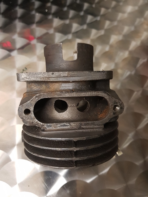

Ich habe noch mehr zu bieten.
Nicht kleinlich tuhn aufbohren was geht.

Ich seh nicht wo das problem ist.... solange die membranen vernünftig schliessen ist es eine art boost port... aich wenn die einströhmwinkel und kanälrichtungen bullshit sind auf den gezeigten beispielen....
Interessanterweise sieht Babas Zylinder fast genau gleich aus wie meiner, bevor ich die Boostports gemacht habe ....guck..
Meiner ist heute das erste Mal gelaufen .. :thumbup .. aber nich nicht so toll
