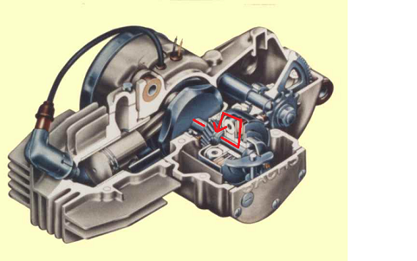

Hier habe ich Bilder und Skizzen gemacht damit der Fehler erkannt wird...
RennKW mit der Abrundung, dort wo der Kupplungkorb draufkommt..
Und So siehts Original aus, OHNE ABRUNDUNG :
Und hier die Skizze:
und genau diese 0.6-1mm abrundungsunterschied machts aus, das der Kupplungskorb durchrutsch auf der KW selber, doch die Kupplung funktionier, ...
Hier noch ein Bild von Cycle-tech, wie alles zusammengebaut ist..

Re: Harder with 80ccm VS. 24Pwk Gaser ft. Sachs 535 Engine
ja, klar, weil dann der kupplungshebel wie schon zum teil betätigt ist...
man siehts auf dem bild nicht so gut... aber ein bisschen planfläche hat es?
denn wenn dem so ist, ist die anfasung am Kupplungskorb die bessere version ;)

Das Problem ist, durch diese abrundung kann die Presskupplung zuwenig druck auf der KW auswirken, und sie koppelt ständig aus....
Legt man aber eine 2 oder 3. DSistanzscheibe hinein, Koppelt die Kupplung garnicht mehr aus,
ICH HABE über 30-40h investiert, um eine andere lösung zu finden, mit 2-3 lammelen, andere Kupplung, etc etc.. Sicher schon 20Varianten versucht und mit misserfolg.... Und wenn die Kupplung nicht auskoppelt lass ich ihn erst recht nicht an, da der Zylinder zuu teuer ist damit ich einfach so per Kolbenklemmer verliere -.-
??? diese fläche ist eine gleitfläche, bzw. eine lagerfläche, keine reibfläche bzw. übertragungsfläche... das problem ist, dass durch den radius die kupplung zu weit aussen ist, und somit leicht betätigt ;)
das müsste mit der fase am kupplungskorb, oder mit der entfernung einer unterlagscheibe vor der kupplung zu beheben sein ;) ... jedoch müsste die unterlagscheibe in etwa die ausmasse des abstandes haben, welcher zu kompensieren ist ;) )

NEIN NEIN, habe alles ausprobiert mit den Distanzscheiben, es liegt nicht an dem.
Die Kupplung RÜTSCH AUF DER RENNKW, wegen dieser Abrundung :!: DieKupplung selber Greift, sondern das Ding welches die Kupplung auf die KW bringt, das rütsch durch da es zuwenig reibefläche hat.... Wegen dieser Abrundug....
Und wenn man dieses Plättchen aufboohrt zerbriecht oder verbigt es das die....
Weil Skizze 2.0
Auf der Ori KW ist ja das Plättchen direkt anliegent und hat somit genug Reib/Pressfläche damit die Kupplung hält
schau deine kupplung nochmal genau an ;)
diese fläche überträgt mit 100%iger sicherheit kein drehmoment ;)
denn sonst wären die kupplungslamellen ja überflüssig ;)
diese fläche ist nur dazu da, dass die kupplung an der richtigen position ist ;)
ich hab dir mal gezeichnet, wo das drehmoment denn tatsächlich durch geht...
nämlich von der KW :arrow: auf die Lamellenzwischenplatten, :arrow: auf die lamellen, :arrow: auf den kupplungskorb, :arrow: auf das zahnrad, und dann weiter zum rest des getriebes...

Leider nein, so Funktioniert das ding nicht.... ÜBERLEG MAL, DU möchtest den Motor anlassen, ziehst den Kupplungshebel (ist auch gleichzeitig das DeKompr. Hebel)
Der Stift drückt auf den Korb von der Ausenseite, der Motor dreht und da die KUpplung draufgepresst wird, (vom betätigen vom Hebel) , der Fliegeweicht im innere Dreht sich, presst auf die Lammelen, und somit macht sich dort ne Lücke... somit presst er sich links und reechts... ach wie soll ich das erklären -.-..
Man muss es selber zuerst gesehen haben damit mans glaubt..
die KW :arrow: auf die scheiss Kleine Scheibe :arrow: dann auf das Fliehgeweicht :arrow: Lamellenzwischenplatten, :arrow: auf die lamellen, :arrow: auf den kupplungskorb, :arrow: auf das zahnrad, und dann weiter zum rest des getriebes...
