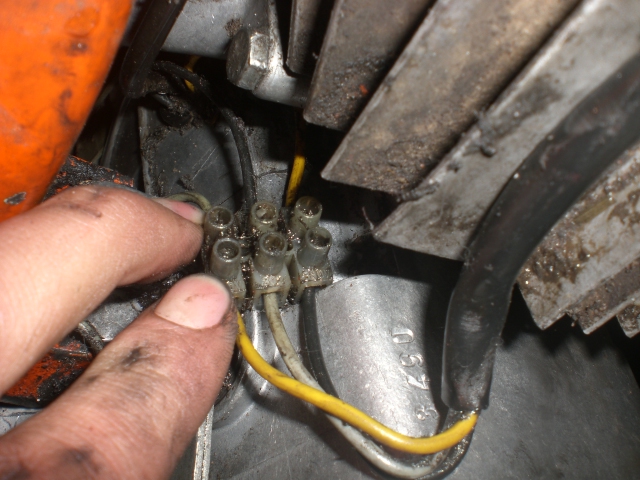

Hallo, bei meiner MF2 habe ich leider vergessen, mir die richtige Reihenfolge der Kabel zu notieren, daher habe ich jetzt wohl irgendwas falsch angeschlossen, sodass kein Zündfunke mehr da ist. Weiß einer die richtige Reihenfolge ?

Jeweils die gleichen Farben zusammen? Oder hast du die Kabel selber verlegt?

Achso, vielen Dank :D Elektrik ist nicht mein Gebiet.
Re: Elektrik bei Kreidler MF2
Mahlen nach Zahlen ;-)
In der Regel gilt:
gelb = Lichtspule (kommt direkt aus dem Motor und geht zur vorderlampe bzw. Lichtschalter)
schwarz = abschalter (kommt direkt aus dem motor und geht zum abschalter)
grau = rücklicht (kommt vom Rücklicht, geht zur Vorderlampe bzw. Lichtschalter)

Danke nochmals für die Antworten und Entschuldigung für meine Blödheit. Jetzt funktioniert es :D
.. ich kann mir die Frage nicht verkeifen.. wenn du 2 mal 3 Kabel jeweils in denselben Farben hast, wie kommst du auf die Idee, die Kabel NICHT 'farbenweise' zusammenzuhängen, sondern einfach iw zusammenzustecken..... ?? :roll: :roll:

Ich hab das noch nie vorher gemacht, und auch nicht so genau auf die Farben geachtet, zudem habe ich mich oben bereits für meine Dummheit entschuldigt.
hahaha Kreidlerwutz nimms nicht so ernst ;) und niemand muss sich für seine Dummheit entschuldigen. Frage ist somit geklärt ende :p
