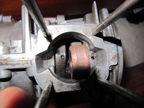

Hallo, habe heute die Überströmer meines Puch maxis mit Metrakit 43.5 im Motorblock angepasst. Ausserdem hab ich Ein-und Ausslass und die Überströmer im Zylinder ein wenig poliert, da diese sehr rau waren. Habs noch nicht ausprobiert, da ich noch auf die Simis warte. Was für einen Unterschied werde ich zu vorher spüren?

poliert?!
nene so kommst du nicht weit
kanäle polieren bringt nis die müssen ein bisschen rau sein

Naja poliert ist übertriben. Hab einfach das grobste weggeschliffen. Bei den Metrakit ist das mengmal echt übel. Von was ich ein bisschen Bangel ab ist, dass die Dichtfläche vom Motorgehäuse nicht mehr so gross ist, wegen den vergrösserten Überströmer.

mach mal bilder vom gehäuse.aber ich denke nicht,dass die dichtfläche nun zu klein ist.

Ok, aber bitte keine blöden Komentare zu de Überströmer, hab das noch nie gemacht. Gibt mir lieber Tipps.
Ps: der Motor wird morgen noch zerlegt und gepflegt

Hab also schon schlimmeres gesehen..
stimmen die Üs mit den Üs des Zylinders überein?
Ach und nächstes mal würd ich noch die KW ausbauen..!

Ja stimmen genau überrein. Ja ich weis dass man das eigentlich so nicht macht. Konnte nicht warten bis mein Vater die 2 verdammten verklemmten Schrauben des Motorgehäuses rausnimmt. Also hab ichs hinten zugestopft. Naja muss ich halt nacher mehr putzen.
Re: Überströmkanäle anpassen
Aber unbedingt komplett öffnen^^
mit Metalspönen wird das Teil nicht lange laufen.

Hab ich jetzt dort links noch genug Dichtfläche? Was bringt das nacher eigentlich?
