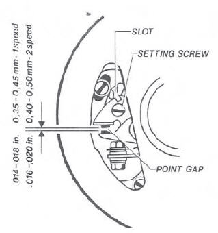

ich habe keine ahnung wie ich den unterbrecher abstand einstellen kann
Re: puch maxi problem
Mit ner Blattlehre.

ich habe jetzt rausgefunden wie ich den unterbrecher einstellen kann, muss ich nicht auch noch den zündzeitpunkt einstellen?
Ja.

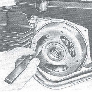

bubu
Beiträge: 717
Wohnort: 4322
Beitrag von bubu »
und hier noch als bild
