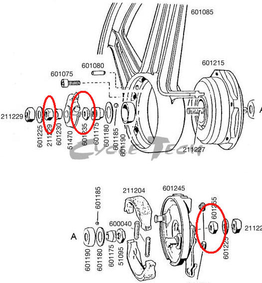

Hab ein Problem mit meiner Staco-Gabel und dem Rad:
Wenn ich die Achsmuttern fest anziehe dreht sich das Rad nicht mehr und
wenn ich ganz wenig löse wackelt das Rad. Ich bin ratlos, wäre froh um tipps
Gruss PUCH-RACER-96

hast du alle Kontermuttern drinn?

Ich habe die nabe mit den geschlossenen lagern, ist das dort gleich?

ich denke schon, das Prinzip bleibt gleich;
die Gabel wird ja schlussendlich zwischen der Konter- und der äusseren Radmutter gehalten (Sandwich), dort wirkt sich die Anzugskraft der Schrauben aus.
Wenn du nur die (linke) Radmutter hast, ist die Wirkung zwischen Radmutter und der nächsten Komponente > Radlager > andere Radmutter (rechts)
