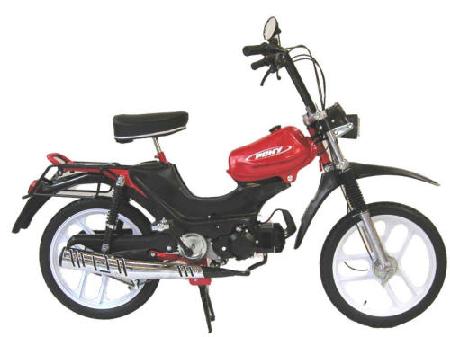

Re: Cilo cross 503
versuch mal cilo cross 521
nichte etwa dieses hier?

Re: Cilo cross 503
Beitrag von Nici2142 »
Ja es sieht dem sehr ehnlich nur der motor sieht neuer aus mit dem Kerzen schutz usw. aber das spielt keine rolle denke ich jetzt .
aber ja sonst sieht es eigendlich so aus .
