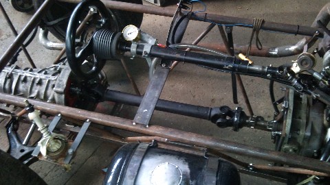

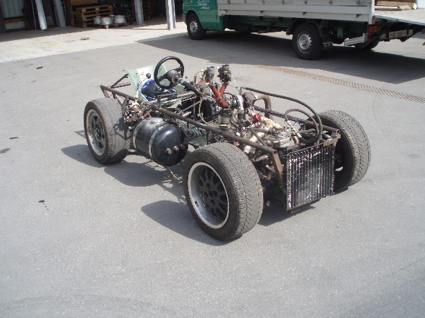

Hui hab gedacht stell mal mein Teil rein falls jemand Anregungen braucht der sowas selber bauen will.
Technische Daten:
Motor:
BMW 2Zylinder Boxer
700ccm Hubraum
(aus Schneefräse)
Turbolader von VW T2 Bus
Doppelvergaser
Ölkühler
Antriebstrang:
Transaxle
Getriebe:
VW Käfer ( Differential gekehrt)
Anzahl Gänge: 4+1Retour
Vorderachse:
Querlenker und Domlager Scirocco II
Achsschenkel und Bremsanlage Golf II G60
Lenkgetriebe SciroccoII
Lenkrad MOMO
Hinterachse:
Querlenker, Achschenkel sowie Spurstangen Audi Coupé QUATTRO
Bremsanlage ebenfalls.
Leergewicht: 394Kilogramm
Vorderachse 196 Kilogramm
Hinterachse 198 Kilogramm
Tankinhalt 30 liter 98 Oktan ;-)
Lufttank von LKW umfunktioniert zu Treibstofftank.
Hauptrbemszylinder Subaru L-Serie
Es wurde alles selbstangefertigt bis auf die Kardanwelle die von einem Gelenkwellenbauer angefertigt worden ist. Zur Zeit Kupplungsschaden!!
Ladedruckbegrenzung via Wastegate und Pop-Off ( im Notfall) eingestellt auf 0.8bar so etz schaue ich das ich ein paar bilder hochladen kann.
Diverses 042.JPG (99.75 KiB) 2568 mal betrachtet
Diverses 041.JPG (91.48 KiB) 2571 mal betrachtet
Diverses 007.JPG (55.64 KiB) 2566 mal betrachtet

Ahh das Monster war sogar in der Zeitung! Gute Arbeit! Gibts n Video davon?

einfach der hammer! gibts mal noch bilder vom motor und antrieb?
und in welcher zeitung?

also du sagtst, er hat n käfergetriebe drin. heisst das , du hast das getriebe vom boxer ausgebaut und die kw durch die welle unter dem sitz mit dem käfer getriebe verbunden? wie ging das, dass die übersetzung etwa passte?
edit: warum differential gekehrt?
