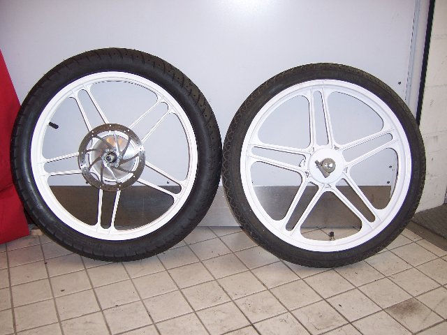

Links das neue Rad und rechts das alte xD

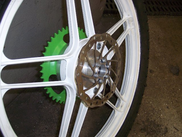

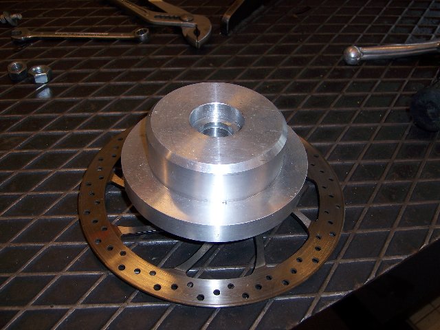

So sieht die vordere Nabe aus

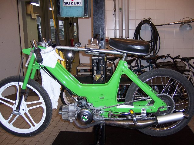

So sah es am Anfang aus... Polini ist hier schon drauf

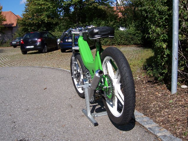

Hier noch mehr Bilder:
Hier ist es soweit fertig,bessee Pics kommen noch

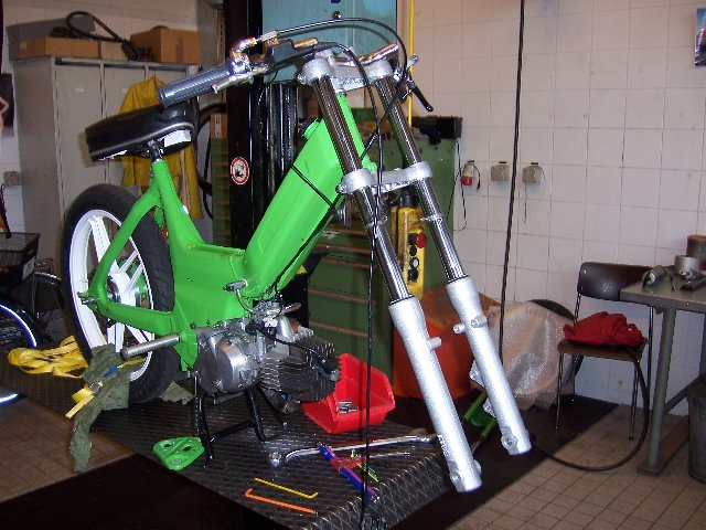

Mit neuer Gabel
Mit neuer Gabel
Hinterrad
Hinterrad
