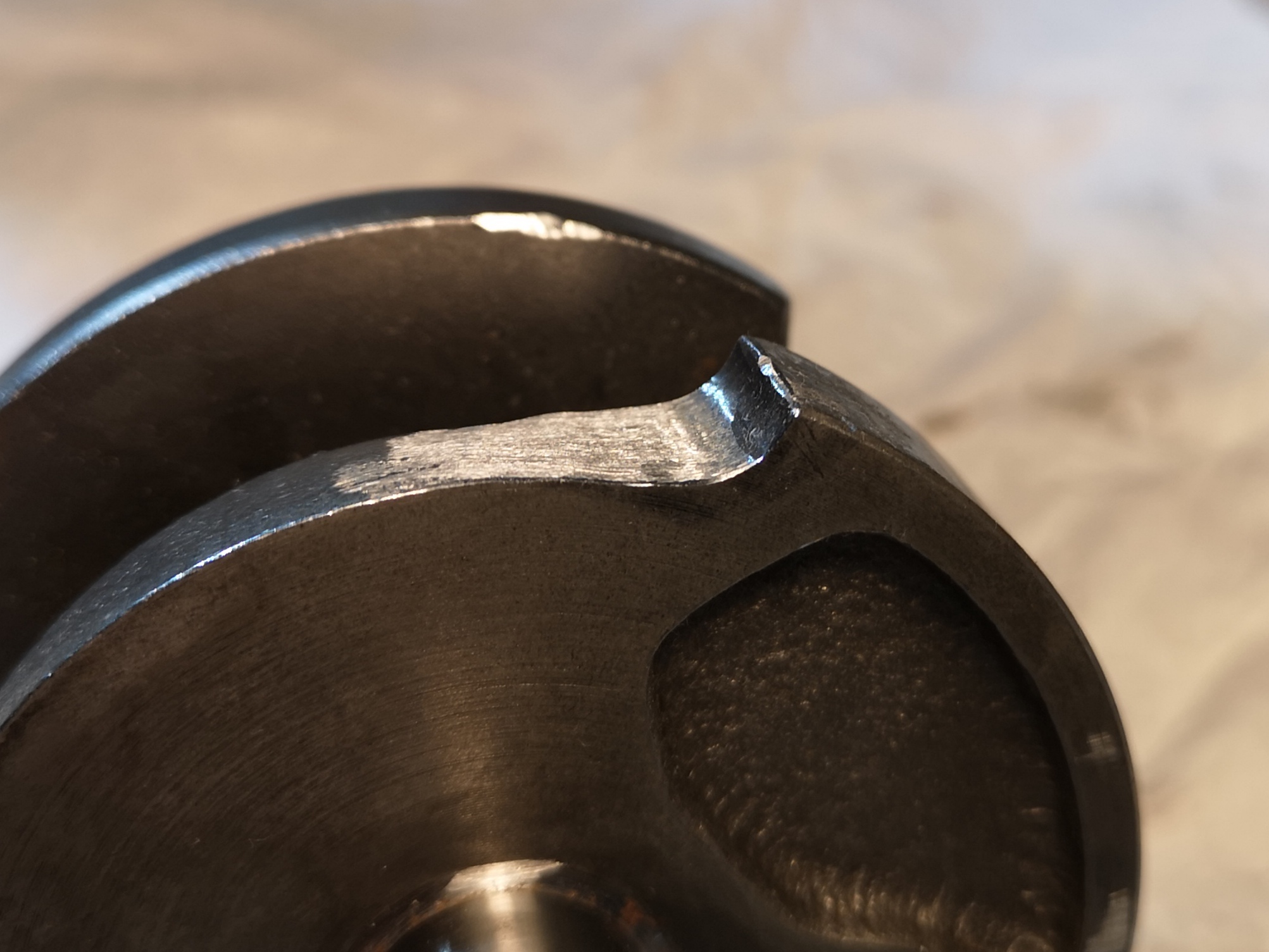

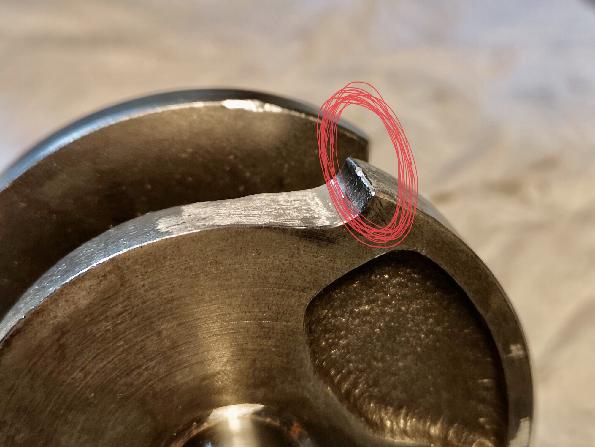

Soweit ich im www gefunden habe, hat die AMT002 Standard Steuerzeiten. Die "Racing" hat längere Öffnungszeiten, die hat glaube ich die Nummer AMT156. Die ist auch poliert und feingewuchtet und der Pleuel ist überschliffen.

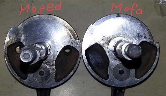

Die ATM002 hat originale Steuerzeiten der Mopedwelle und nicht der Mofa Welle..
Je nach dem wie gross dein VVF ist macht die ATM156 die Öffnungszeit vor OT je nach Zylinder zu früh auf
Bearbeiten um auf perfekte Steuerzeiten zu kommen musst du dann beide..

Habe noch etwas im www rumgesucht und auch festgestellt, dass die AMT002 die Steuerzeiten für Moped und nicht die von Mofa hat.
Wusste nicht, dass es da Unterschiede gibt da beide in den Onlinestores passend für Ciao angeboten werden.
Da ich eine mit 12mm Bolzen benötige ist die Nummer wohl AMT118.

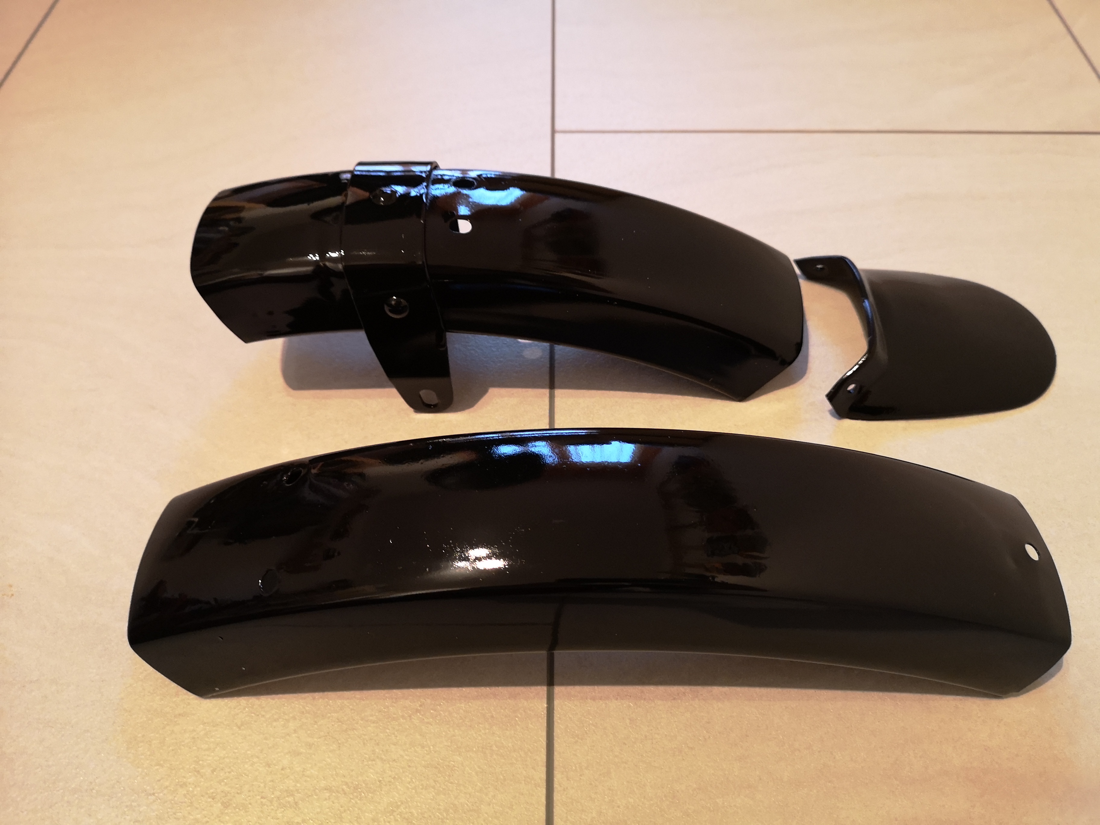

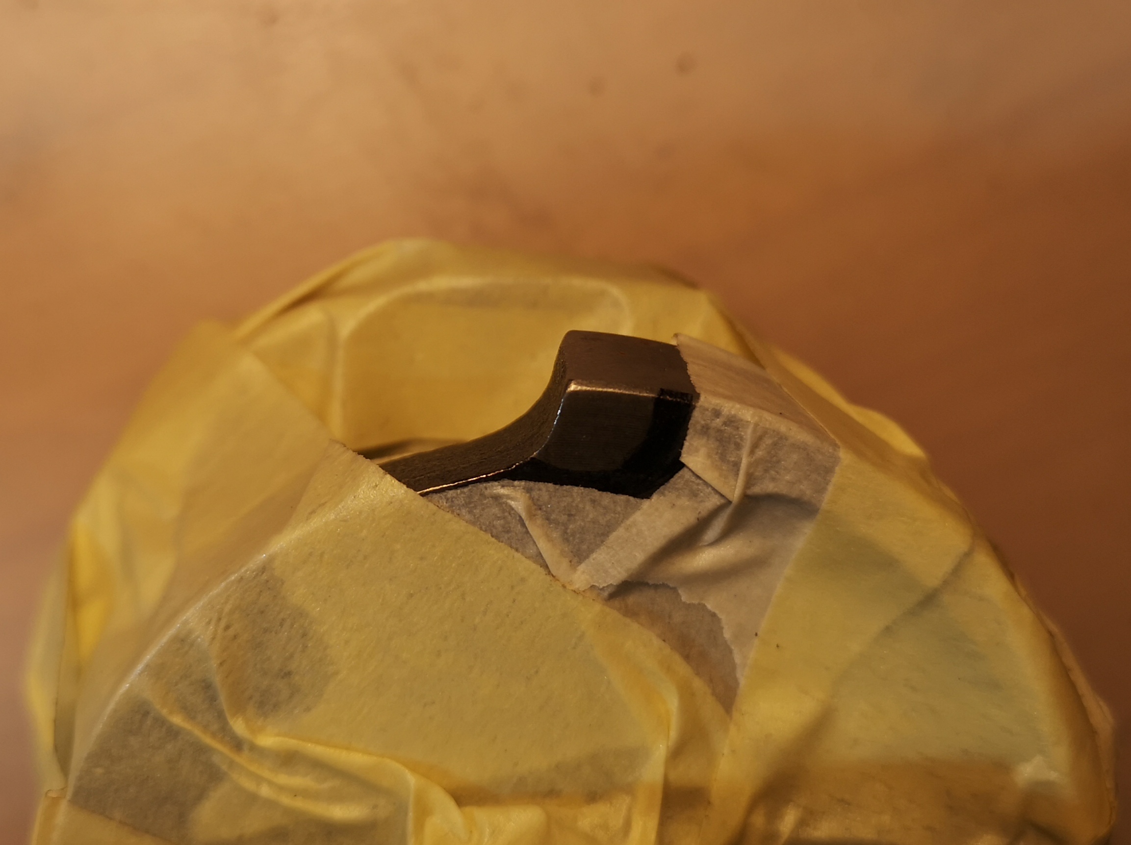

So nun habe ich entlich Zeit gehabt die Kurbelwelle etwas zu bearbeiten. Und da ich vor einiger Zeit noch schöne Schutzbleche gefunden habe, habe ich die alten gekürzt und schwarz lackiert. Wird dem Ciao einen anderen Style geben😎

Da musst du die Kanten ein bisschen glätten.. damit es keine Riffen im VVF macht und dann nicht mehr dicht ist

Danke Lolo für den Hinweis. Hab das überprüft. Es steht nichts vor, ist nur eine optische Täuschung. Die Kante ist nur minimal nicht scharfkantig. Das ist wohl vernachlässigbar.
